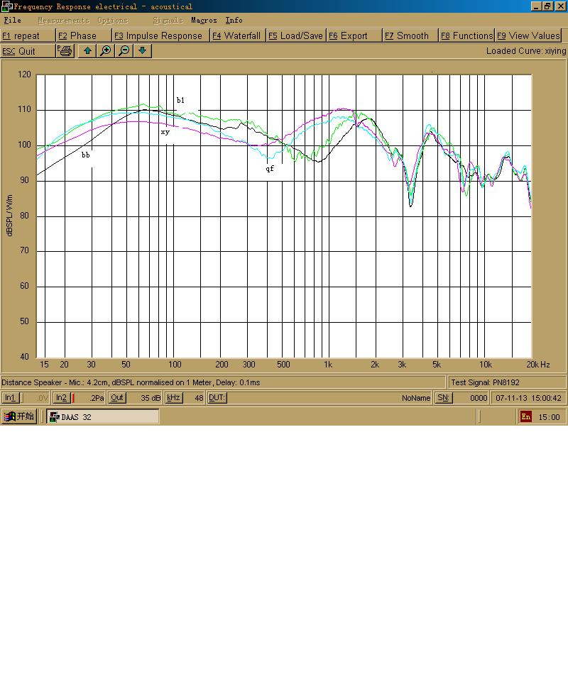

上图一一宽40的耳机的测试曲线,喇叭一样的前提下,壳体做了不同的处理,测试条件一样,大家觉得那一款会好一些呢?
bolin
等级:新手上路 帖子:51 积分:659 威望:0 精华:0 注册:2006-3-1 11:14:47
  发帖心情 Post By:2007-11-14 9:52:52 [只看该作者]
个人认为黑色的曲线好

测试治具是否相同,是否有加耳套测试?黑色线低频应该有漏风现象,比较看好绿色线!

粉红色线比较好些,但是你的测试好象出了问题,40MM耳机喇叭的20-1000HZ之间应该是比较平坦的.

壳体如何处理的? 粉色的不错!

呵呵,测试条件是一样的.
BB是没有密闭的
B1是密闭了2/3的
MF是全密封的
XY是全密封,另外在耳壳里面作了吸声处理

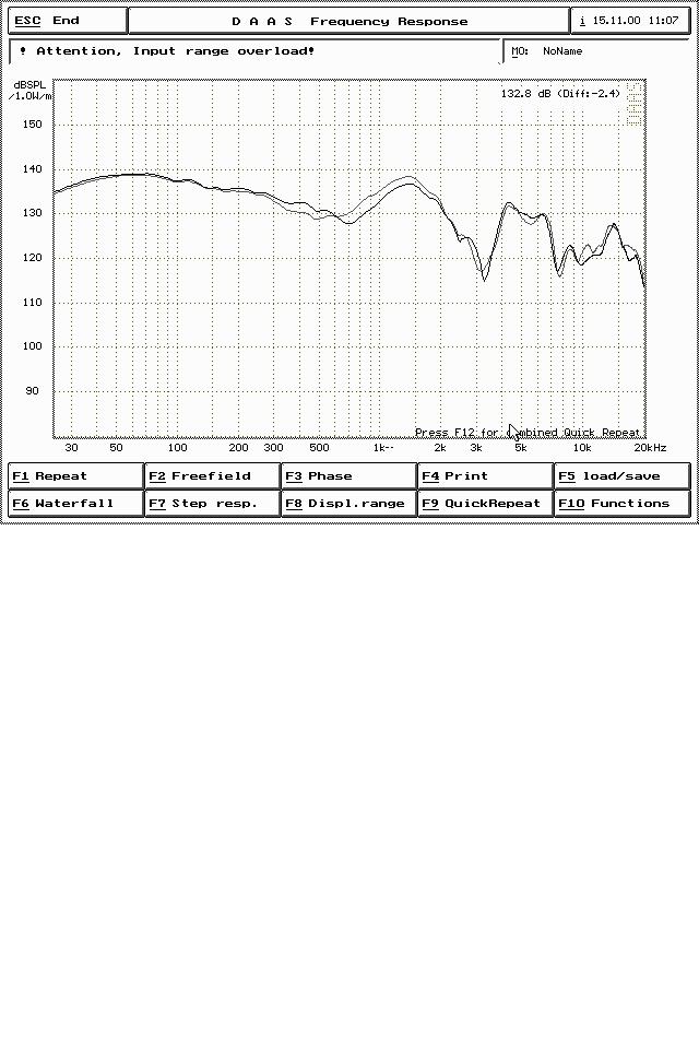

还有就是弄不明白,同样的喇叭,同样的处理方式,同样的壳体,但曲线就是不一样.不知道怎么回事.见下图
这款也是内部做了吸声处理的,与不处理的相比,其效果就是700那一段的谷点要起来很多,但低频SPL有所降低.但还是不能做到完全消除谷点.喇叭在装之前测试了的,曲线一样,而且没谷点.同时,可以看出来两条曲线差别还是很大的(左右声到,耳壳一样)

 同样的喇叭----指的是同一个喇叭还是同一批喇叭.当然,应该不是这种情况引起的.
 同样的壳体----指的应该是相同结构的左右耳壳吧? 这种影响是很明显的.

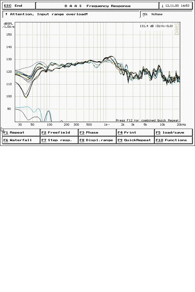

没办法平坦啊,老大.喇叭曲线自身都不是平坦的.你看一下后面的曲线:
这个是喇叭的曲线,我用的318仿真耳,上面加了个小模具。
成品耳机的话我想可能与测试有一点关系

同样的喇叭(同一批次)
是同样的壳体,当然我昨日发的那个曲线是采用一样的壳体做的,也就是都采用的是右耳壳体(左壳要装麦克风管,其他与右边相同)。

单体曲线太差?不知道你的测试条件是什么?从单体看你是巧妇难为无米之炊了,单体要是自己做的再改改;不过你们做的是高端的耳机吗?要不是也差不多了,个人认为蓝色绿色的都还可以,中低频都表现不错,你的高频都一样;
