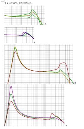

猜猜下面图是哪些因素造成的?

看了几个图,我猜不出来,自己还是菜鸟阿,不过看到了5、4、 2/3等几个数字,是不是品质音素,是啊,高频这块影响因素太多了,我就觉得对于微型扬声器在这里电力声分析就不管用了,说得不对请指正。这方面的书也比较少,要是山本五夫能写一下这样的书就好了。

上面的几个字是微型扬声器尺寸对频响的影响,那么尺寸已发生变化的话,那么其他的参数也会发生变化,那么其频响肯定会不一样的

图中影响低频峰高度的主要因素是后阻尼,影响高频峰位置和高度的是前腔和前孔的综合因素,最后一条(好像是1#的最下一条)也可能是前盖上加了点阻尼
