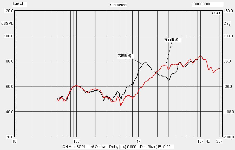

如何才能将下图试做的曲线改善的和样品曲线近似?(希望不是难题)见下图:

FO相差太大

是把FO作到一样,在2K~4K的音压就能上去吗?

在不改膜片形状或材质的情况下能不能达到原样的要求?

把阻尼调大点试试

像是个Mylar喇叭
磁液量不足?

这是不是平板喇叭?
中心胶换硬一点试一下。(供参考)

按样品做差距不会这么大 吧
  发帖心情 Post By:2007-12-2 10:06:17 [只看该作者]
问题是没有样品,频响曲线是人家给的噻.

把3K处做上去,我想客户听机后肯定会要你这种喇叭曲线!!试试看了!

应该是个唛啦吧,最大缺陷是3K 处掉下了,不可样品也够差的.换一款厚的膜片试试

13芯的普通高音曲线
有几种情况会导致这样的曲线出来
1.阻尼
2.膜片的材质及厚度
3.制作手法
4.忘记了,,,好几年没做高音了~~~~~~~

甚至你的样品就有问题,华司和支架的结合胶水溢出粘到音圈了,如果不是用AB胶的话!

以前给BBK就做过一款这么变态的高音,非要做到象红色一模一样的曲线不可,就是不太记得怎么整的了,开始之前和LZ的效果一样,反正就是上面说的几种方法之一~~~~~~
自己慢慢琢磨实验吧
