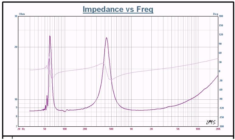

dindong
等级:新手上路 帖子:104 积分:1126 威望:0 精华:0 注册:2007-11-2 15:23:09
  发帖心情 Post By:2007-11-28 9:32:08 [只看该作者]
F0分两个:
1、振动时有个F0;
2、喇叭有个F0
这两个不是同一个F0
  发帖心情 Post By:2007-11-28 10:09:14 [只看该作者]
图片点击可在新窗口打开查看此主题相关图片如下:zhendonglaba11 .jpg
震动喇叭阻抗曲线
