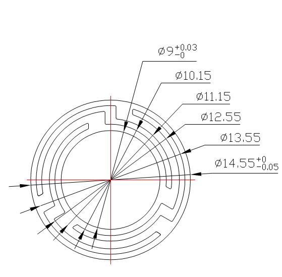

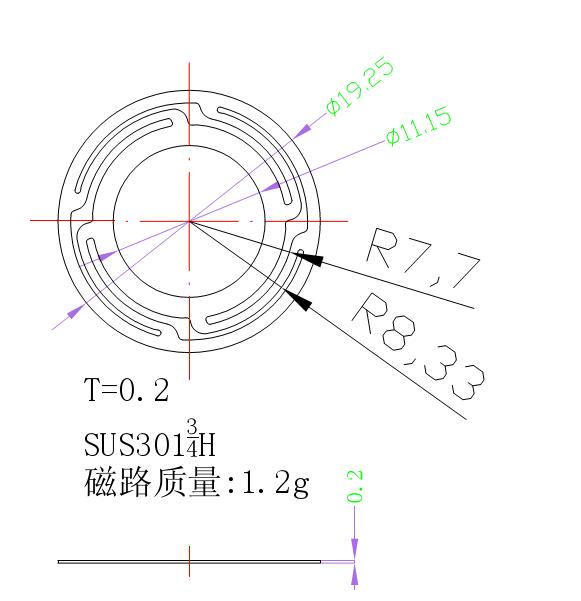

数据见上图,通过上图的弹片的形状等数据推算出CM(弹片等效顺性)=0.393mm/N,
已知磁路质量1.2g,故FS=231Hz.此喇叭的震动磁路在2V电压测试的条件下,达到1.8G.

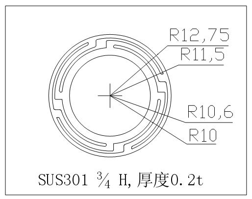

上图弹片数据和已知数据(弹片厚度0.2t,材质SUS301 3/4H),推算出CM=0.597mm/N,
磁路质量:1.1g,计算FS=200HZ.

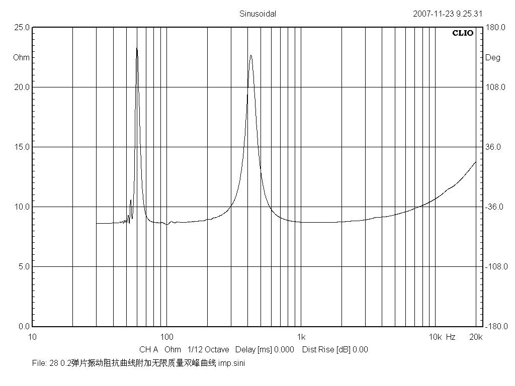

通过上图的数据计算弹片的顺性CM=1.077mm/N,已知磁路质量6.65g,其的谐振频率为59.3HZ.
见下图阻抗曲线:
  发帖心情 Post By:2007-12-7 18:45:12 [只看该作者]
将弹片的厚度调整为0.25t后,计算的弹片的顺性CM=0.49mm/N,此时的磁路谐振频率FS=88HZ,
具体实际结果如下(图中绿色曲线所示):
