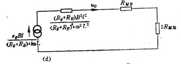

通过等效电路可知,在fh频段的灵敏度是受电磁阻、力阻和辐射阻三项同时制约的,所以减小电磁阻和力阻是提高此频段灵敏度的。

  发帖心情 Post By:2008-6-19 10:37:05 [只看该作者]
从上面的等效电路图中有三个阻,第一个就是在fh附近的电磁阻。

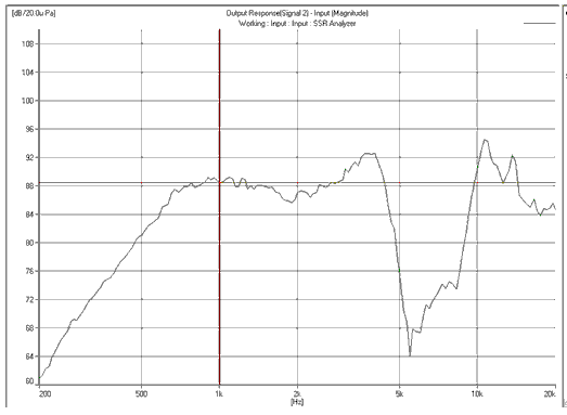

我们做的几款产品就是通过在球顶上加加强筋提高中频,但是会出现如图的情况,会有一个低谷

  发帖心情 Post By:2008-7-8 11:10:28 [只看该作者]
我公司也有一款产品在6K高频处出现底谷,DP改了好几次了,有一款图形的底谷改善了但是Load Text不能过,现在我们也正在头痛

  发帖心情 Post By:2008-7-9 22:22:56 [只看该作者]
楼上 所说的是1217的产品吗?我改了好多次,总归还是有一点的
