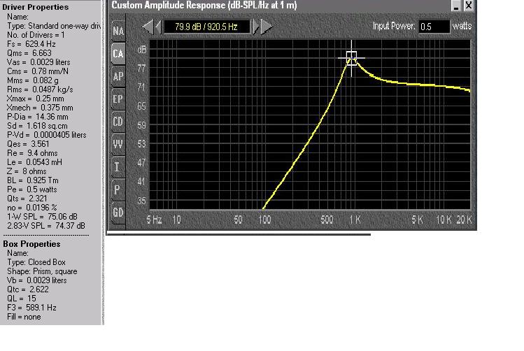

再提供数据:
RE:9.4 OHM
FS:629.4 HZ  VAS:0.0029 L   QMS: 6.6632  QES:3.5605   QTS:2.3205
BL:0.9254 TM   SPL:75.1db  CMS:0.7795 mm/n   Mms:0.082g
以上数据模拟如下(一般的软件都可以模拟的,不知道楼主的软件有什么特殊功能?):

用BASSBOX????????????
OMG
扰人自扰,自扰扰人
  发帖心情 Post By:2007-12-18 13:53:36 [只看该作者]
以下是引用aleoky在2007-12-18 13:40:42的发言:
OMG
BASSBOX只是其中的一种,也可以用LEAP等软件.
