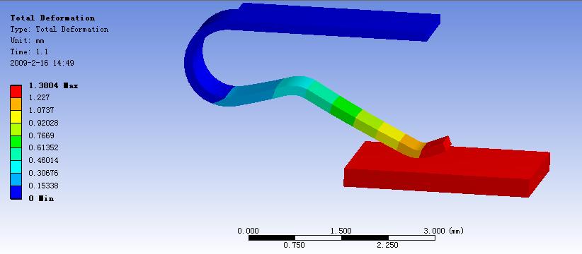

电声爱好者
  发帖心情 Post By:2009-2-16 14:51:24 [只看该作者]
弹片变形分析
[此贴子已经被作者于2009-02-16 15:00:10编辑过]

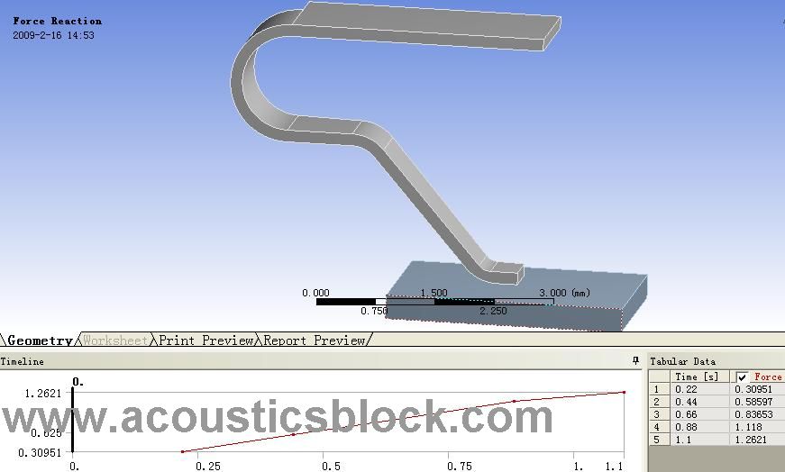

电声爱好者
  发帖心情 Post By:2009-2-16 15:02:51 [只看该作者]
弹片受力分析
