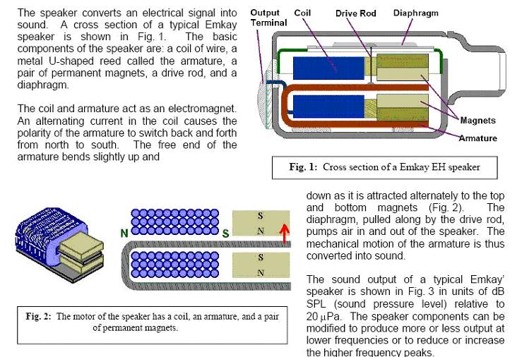

现一客人提出耳机用扬声器要用 armature driver 此种的扬声器,请教各位这是指的何种方式的驱动单元,谢谢!
  发帖心情 Post By:2008-2-29 10:11:11 [只看该作者]
armature driver:
衔铁式驱动器
  发帖心情 Post By:2008-2-29 10:14:16 [只看该作者]
参考一下原理和结构!
