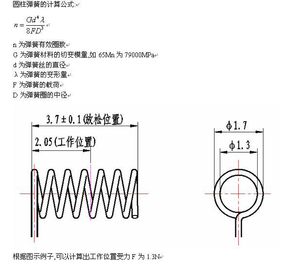

弹簧计算方法  发帖心情 Post By:2008-3-3 15:12:06 [只看该作者]
给大家分享!

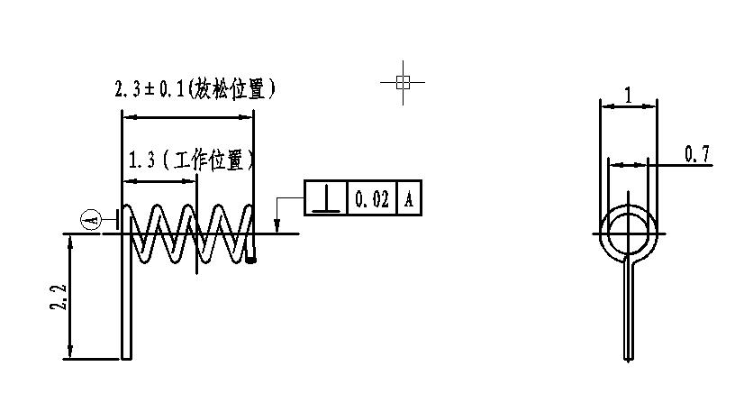

弹片的计算方法,不知有没简单的公式?

根据下图的弹簧(材质65Mn 70),可以计算出工作位置受力F=2.0N

见过弹簧的产品,不知道是如何与焊盘连接的?请指教
