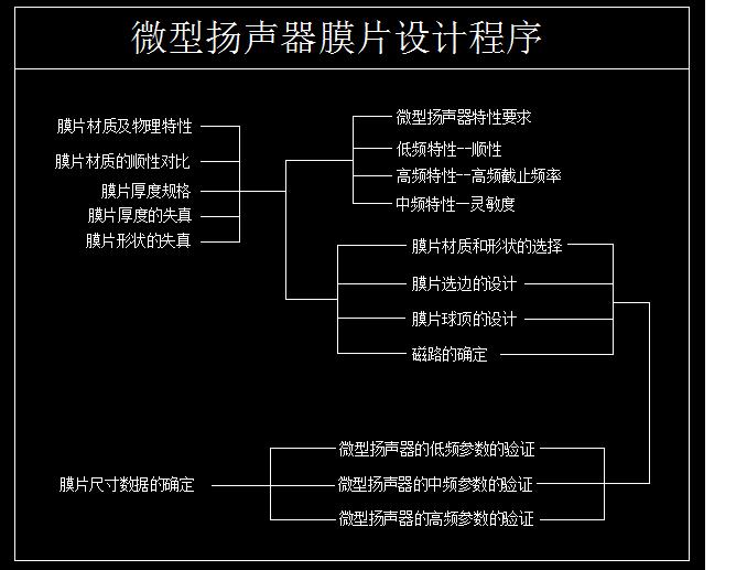

  发帖心情 Post By:2008-9-23 15:32:24 [只看该作者]
以下是引用jimochukou在2008-09-23 14:15:49的发言:
怎样通过客人给的性能参数来确定膜片的形状呢。请楼上赐教!
膜片的设计一般是设计FO和FH,FO的设计主要是结合质量设计膜片的Cms,不同的形状的膜片所提供的Cms是不同的,如何设计膜片的形状,还是要根据膜片所需要达到的Cms值(目标值)来确定。FH的设计一般是结合质量等设计膜片球顶的高度或者形状。膜片位移的设计也很关键。
一般膜片的的设计包括:Cms、Fh、膜片位移等。

  发帖心情 Post By:2008-9-23 22:47:52 [只看该作者]
上传一个2007年自己弄的设计程序,虽说是膜片的设计,但是也包含了单元的主要设计。(里面有些错别字--拼音打的字,容易错)
