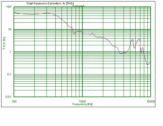

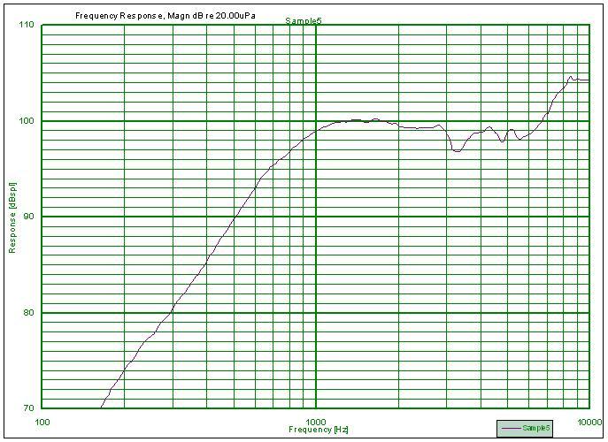

刚做了个跑道型的speaker  发帖心情 Post By:2008-3-30 11:47:42 [只看该作者]
传个曲线上来看看,呵呵

  发帖心情 Post By:2008-4-11 13:34:04 [只看该作者]
传说中的垃圾曲线,不明白你是说自己的东西好呢?看上去是垃圾,要帮你修改?

  发帖心情 Post By:2008-4-11 14:11:58 [只看该作者]
上面的不能这样说 能卖出去的东西就是好东西 可能人家不太在乎F0之类的指标 如摄像机上用的

  发帖心情 Post By:2008-4-11 16:20:27 [只看该作者]
呵呵,就是呀,如果客户的要求是只要能出声就行呢

  发帖心情 Post By:2008-4-11 16:53:06 [只看该作者]
多大口径的?

  发帖心情 Post By:2008-4-16 14:47:31 [只看该作者]
以下是引用flishing在2008-04-11 13:34:04的发言:
就是这个垃圾,已经给MOTO供货了。
哎~林子大了,里面什么鸟都有。做人不要那么自信!记住上完厕所不要急着冲掉,照完在冲。

  发帖心情 Post By:2008-4-16 14:51:37 [只看该作者]
以下是引用jeffva在2008-04-11 16:53:06的发言:
多大口径的?
12*15 的

  发帖心情 Post By:2008-4-25 16:33:48 [只看该作者]
哦!哈哈,请问你的喇叭规格是什么啊!嘿嘿.
电声工程师
  发帖心情 Post By:2008-4-25 16:34:20 [只看该作者]
相对来说曲线还是不错的了.哈哈!低频还不错了.

  发帖心情 Post By:2008-4-27 20:00:02 [只看该作者]
没有看出来低频那里有优势啊?不过只要客人说可以才算可以;

  发帖心情 Post By:2008-4-29 10:52:50 [只看该作者]
什么产品客人认定就是好的,我们在评断一个产品的好处,不能用垃圾来说。因为每个人的需求不同,厂家在设计的过程中说用到的东西,成本的不同。这样妄断结果就是别人的看不起,哪怕你的技术水平很高。不过,我们也不能骂别人,毕竟我们电声世界里面都是文明人。可以共同的去探讨。不能做损人的事情。净化我们的空间。

  发帖心情 Post By:2008-5-21 22:34:19 [只看该作者]
wusibing720
加好友 发短信 浪子
等级:业余侠客 帖子:50 积分:827 威望:0 精华:0 注册:2007-12-10 9:32:12
  发帖心情 Post By:2008-5-22 0:02:25 [只看该作者]
其实小喇叭在有效频响范围内失真小于10%还是不错的,我的感觉是中频几个谷点还不是很好.
中高频的失真还是有点大,如此小的喇叭球顶应该不会有什么问题.
是不是可以调整一下花纹的角度或宽度及深度?失真应该还是可以降个2%的

  发帖心情 Post By:2008-6-8 23:59:30 [只看该作者]
他 的失真测试条件都没有标上去,就看这条曲线,有效段的失真算很大了

  发帖心情 Post By:2008-6-12 15:49:47 [只看该作者]
以下是引用wusibing720在2008-05-22 00:02:25的发言:
确实! 小喇叭的失真问题一直很让人头疼,特别是跑道形的,调整花纹的角度等等又会对FO产生影响,只能两者之间做权衡.
不过客户规格: 800HZ --1200HZ <10%
