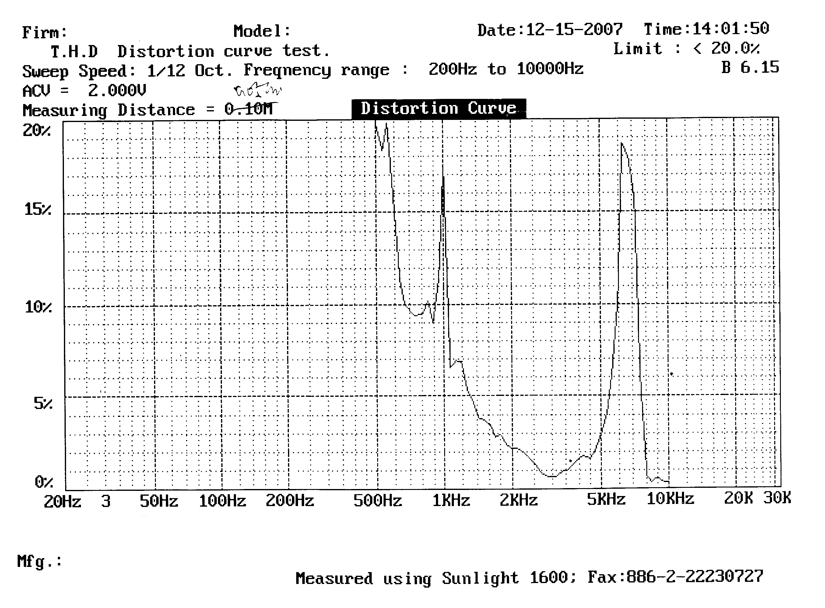

中频失真是这种概念吗?峰点和谷点与失真是这种关系吗?
不如把你的失真曲线贴出来看看,能有多大,这种大标准来自何方,合理吗?

  发帖心情 Post By:2008-4-3 12:55:59 [只看该作者]
曲线,请参考
liyanling
等级:新手上路 帖子:92 积分:3351 威望:0 精华:0 注册:2006-1-24 8:21:04
  发帖心情 Post By:2008-4-3 12:56:00 [只看该作者]
曲线,请参考

ddy-acoustics
等级:新手上路 帖子:56 积分:2116 威望:0 精华:0 注册:2007-9-18 17:45:28
  发帖心情 Post By:2008-4-3 15:38:26 [只看该作者]
妹妹或姐姐,有没有可能是你工艺上的问题,每个都失真有这么大吗?图片点击可在新窗口打开查看

其实这是个大的问题:
  1、失真,振膜的影响是最大的;
  2、像这样大的失真,应该是结构、顺线的问题,或者其他工艺问题。。。

  发帖心情 Post By:2008-4-3 22:14:25 [只看该作者]
我认为不因该是工艺上的问题!你测试的每个喇叭THD都是这样的吗?

  发帖心情 Post By:2008-4-5 11:04:13 [只看该作者]
曲线应不是工艺问题,每个曲线的失真都很大
