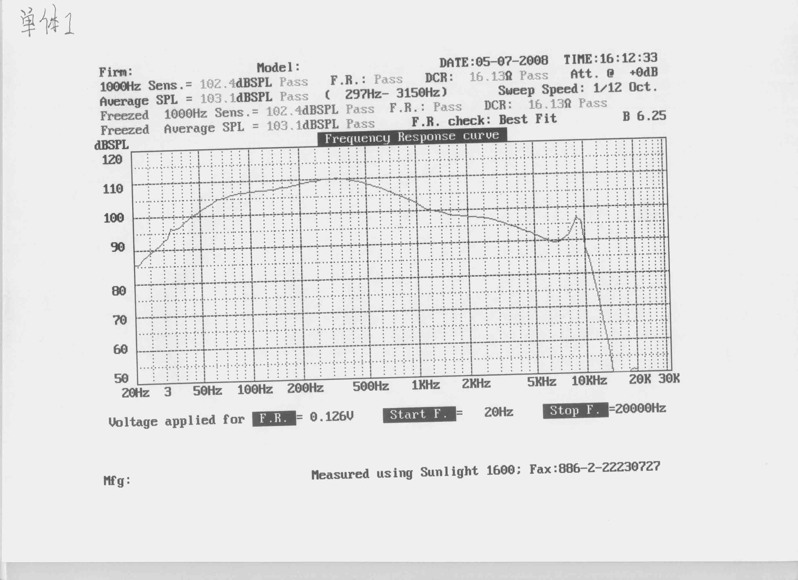

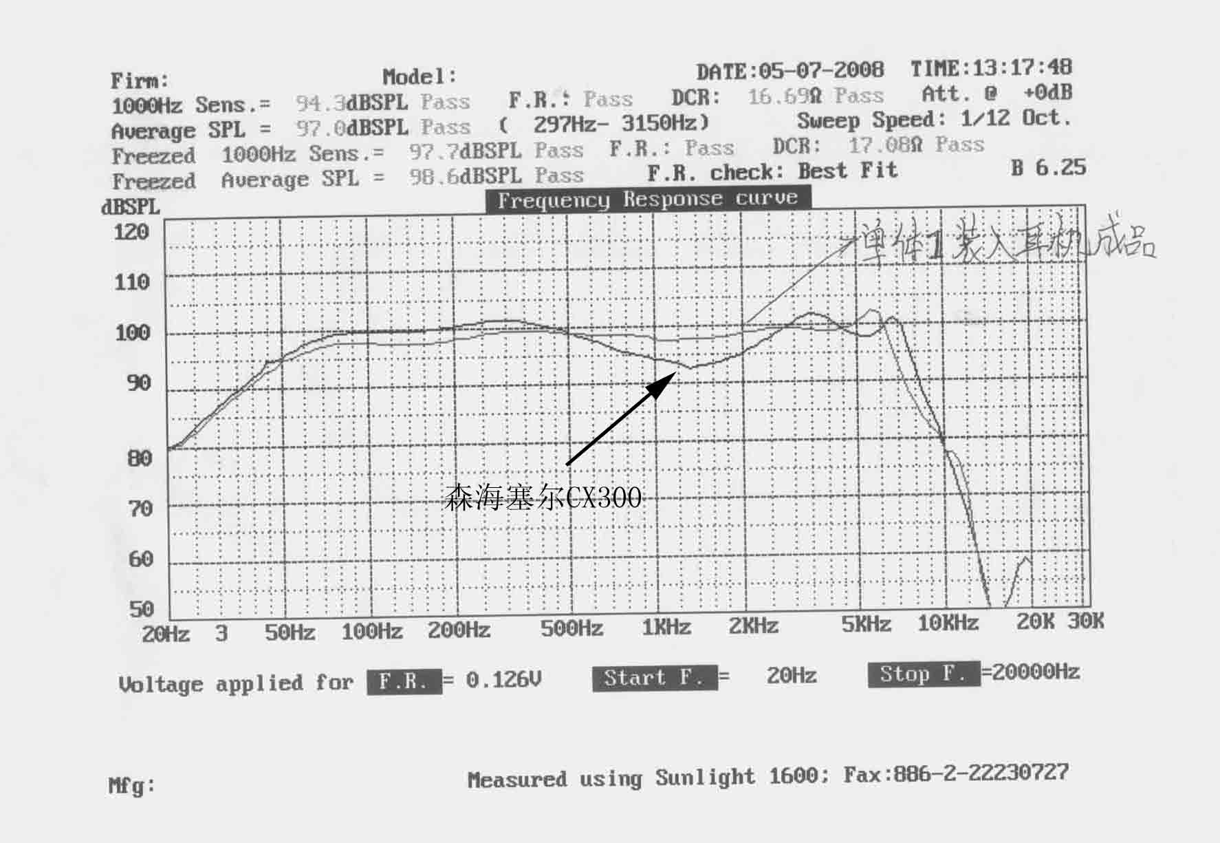

      请问朋友们。单体在9K掉。而装入成品之后在6K掉。我试了一下将前腔拿到还是可以在9K,后腔不拿。可能是前腔深度太深了。在不改前腔深度的情况下,能不能将6K向后推。谢谢各位了

改喇叭或改变耳壳调音纸
