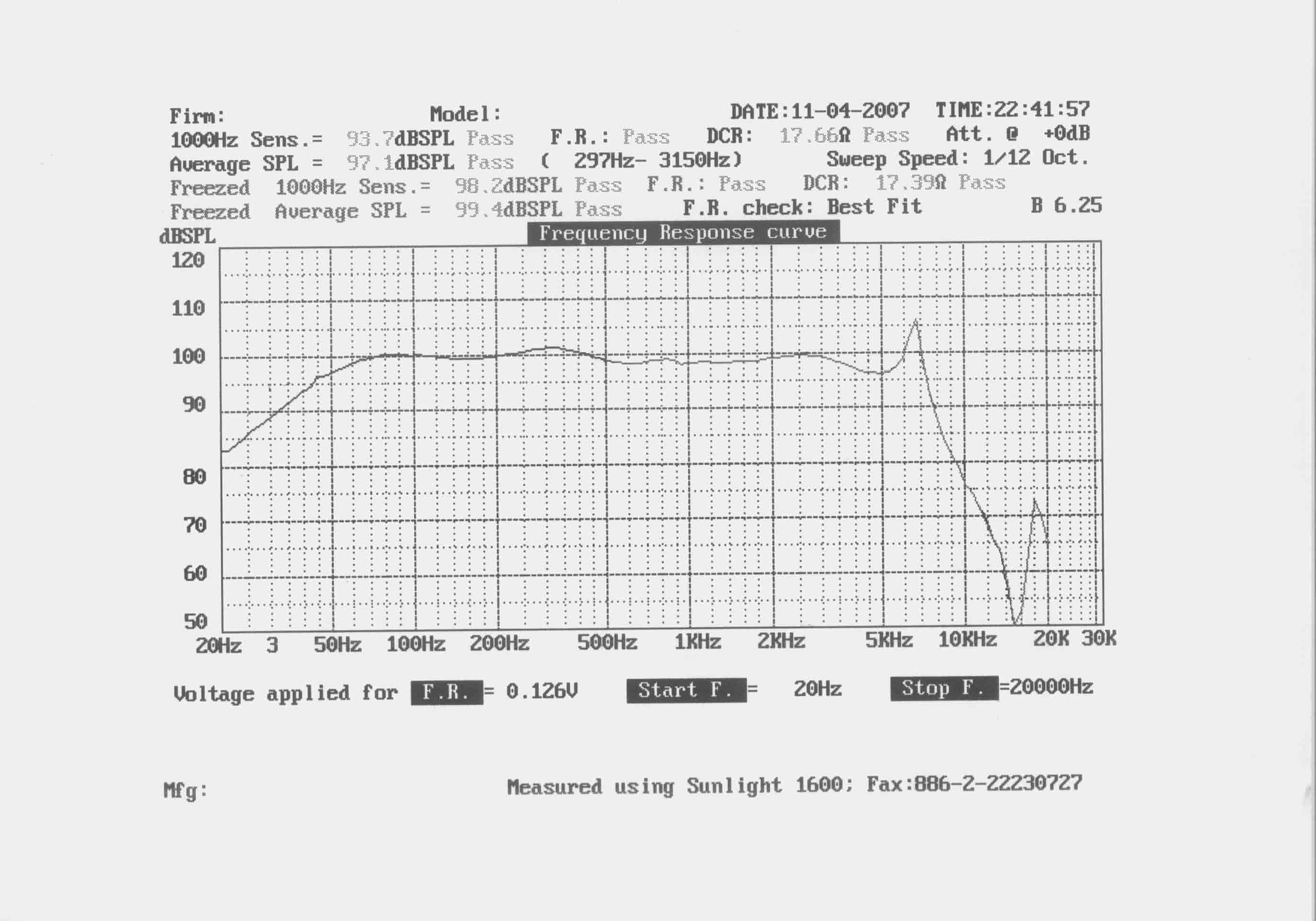

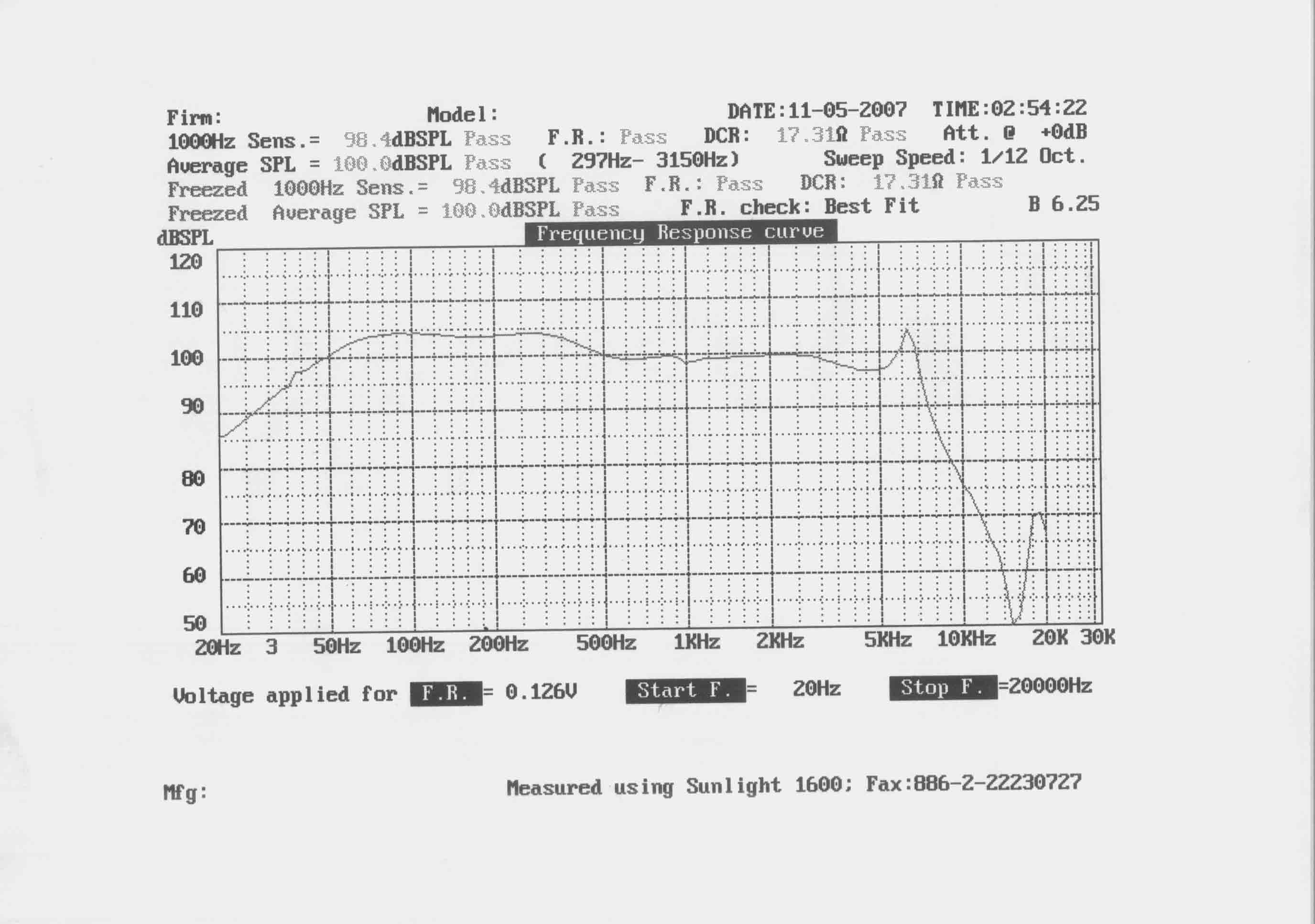

      请各位DX们。此两张图片。说说哪一款耳机音质比较好。因人们各有所爱,所以想请高手说说自己的看法。谢谢

第二个好,(按等响)
不过高频到了10K就没有了,怎么就不搞搞了呢??

   楼上的朋友。请问为何是第二个好。是不是低音比较好,一般不是平坦的比较好吗!可以请教教楼上的朋友吗?

什么方法测试出来的?

第二个为什么好,请赐教?
第一个也很平啊?

看样子是用普通仿真耳加自制治具测的入耳式耳机,由于测试方法存在不足,测试结果只能做相同条件下测试结果的相对参考。

有道理,我就从来没遇到过这样的曲线。测试设备有很大的影响

是呀,高频没有了呀

发果是入耳式耳机用的话,个人认高频部分还要提升
