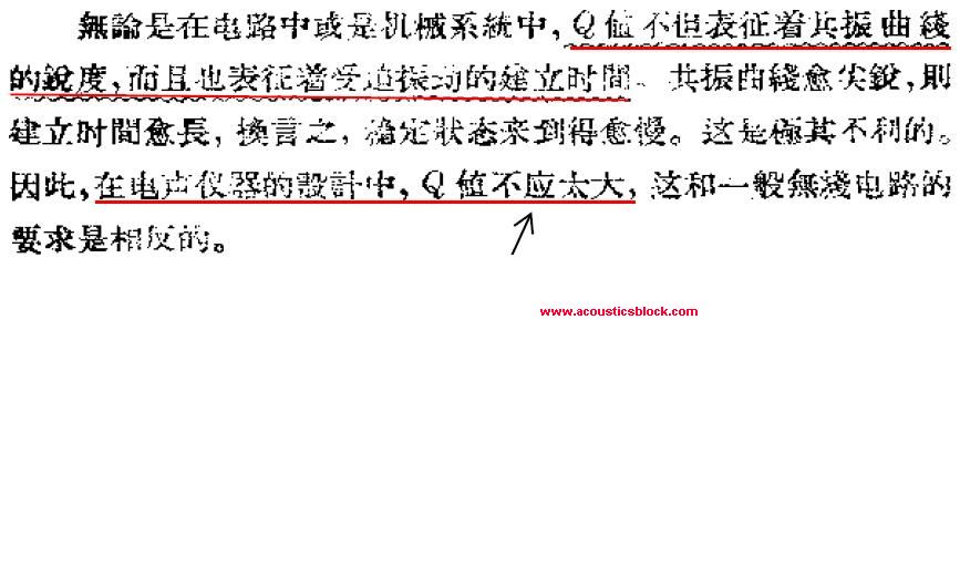

有的情况下去降低q值是什么原因?
三人行
  发帖心情 Post By:2008-12-3 20:45:04 [只看该作者]
Q值等于谐振电路中储存的能量与每个周期内消耗能量之比的2∏倍。Q值越低,就意味着对于储存的能量来说所需付出的周期能量耗散越高,亦即谐振电路储存的效率越低。
三人行
  发帖心情 Post By:2008-12-3 20:47:07 [只看该作者]
