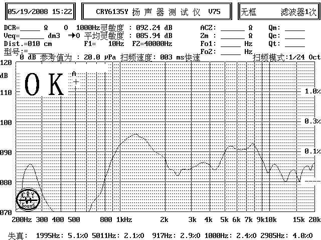

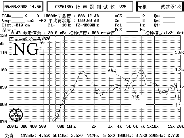

请各为老师帮我分析一下2415(有两个曲线的)和18振动扬声器的频响曲线有什么问题及不足之处,该怎样改进?,谢谢.

你这个是测试仪器原因还是测试方法原因,或者产品本身原因?
F0太高,中频太低,曲线不平坦,还有下次让大家看喇叭曲线时记得把失真和阻抗曲线附上.

搞毛,Fo 这么高,曲线又这么难看,要做好的音质,中频再提升点,高频衰减掉点,低音再做好一点,这样和手机匹配起来最容易,后者靠软硬件的调试,比较难。

这个曲线不知道哪个手机厂家能用还真牛.

你的FO做的也太高了吧,都到1500HZ了

F0 feng tai gao!

后腔太小了?

F0是高了很多.

个人是做工艺的,从您的曲线来看个人认为有以下几点需要注意:
  1、必须确保膜片是相同的,因为膜片会直接影响F0;
  2、从曲线来看,中频不好,在膜片相同的情况下有几点需要注意:支架胶的胶量,看看有没有溢胶;最重要的是中心胶型号胶量是否相同?引线胶的型号胶量是否相同?弧度是否相同?
  3、另外,需考虑声阻的情况,比较出气孔的大小及声阻是否有所不同。
  4、音圈的质量圈数也要考虑。
从您的曲线来看,个人感觉膜片、中心胶及引线定位部分需改进的可能性最大。
