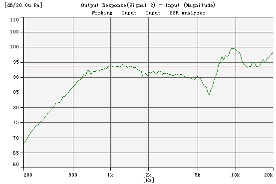

求助-帮忙改善6K处低谷  发帖心情 Post By:2008-6-24 14:03:20 [只看该作者]
一个老兵
  发帖心情 Post By:2008-6-24 16:19:53 [只看该作者]
折环是什么材料?是怎样的设计?
一般来说,
要仔细考察折环和盆架的粘接面的细节.
看来折环的最边缘的一个折的最大直径是和盆架粘接面之间有了一个环形的非粘接面了,
如减小后,会有所改善.
不然的话,就需要换折环设计和材料了.

谢谢~~~是一款18的手机扬声器~~~~~
一个老兵
  发帖心情 Post By:2008-6-25 11:02:00 [只看该作者]
明白了.
看来还是盆架粘接面和膜片粘接面的关系上找到解决办法.
换膜片或换盆架,
目的是让那个最边折环的边和盆架粘接面尽可能相合,
可能的话,折环边的直径稍大于盆架面的最小直径才好.
另一个可能:
盆架粘接面平不平呢?

另一个可能:
盆架粘接面平不平呢?
回老兵:盆架粘接面是平的,只不过我在盆架的粘接面上开了胶水槽,不知道是否有影响?
一个老兵
  发帖心情 Post By:2008-6-25 16:33:43 [只看该作者]
以下是引用jeffxu在2008-06-25 15:22:14的发言:
另一个可能:
盆架粘接面平不平呢?
胶水槽没有那么大的影响.
还是按我那个分析考虑,唉,没有图,是难于理解了.
其实是简单的配合关系.
比如,最外折环的那一点的直径是20MM的话,
盆架粘接面的那个平环的内径就应小于20MM.也许应是19MM.
其原理在沙教授的那篇如何控制中频谷点的文章里有,
但是那儿没有说到我这样的解决办法.
哈哈,这是我几十年前的实际经验.
今天讲出来,主要是考虑到你们的焦急的心情.

可以修改膜片(主要某一固定位置但修改难度比较大)
楼主可以不自己的材料表给出,,主要物件尺寸
再加个膜片图纸
大家可以具体的分析讨论

支架粘接面外径17.25,内径16.2mm,磁罩内径8.95,极片7.9,音圈内径8.3
具体音膜图纸没有
jeffxu
等级:新手上路 帖子:53 积分:779 威望:0 精华:0 注册:2007-8-21 16:43:56
  发帖心情 Post By:2008-6-26 15:48:56 [只看该作者]
音膜外径17.25台阶内径16.2
音圈台阶内径8,外径9
愿闻其详细

检查一下测试条件,以前有遇到类似情况是测试障板的问题引起的。
明亦未必得道,终即始也。
帅哥,在线噢!
  发帖心情 Post By:2008-6-27 23:30:01 [只看该作者]
跟膜片形状有关系.
一直在想如何降低10KHz左右的峰,这是高频谐振峰无疑(共振引起).
而谷点,必然是反共振引起.具体在哪部位,尚需实验验证.

以下是引用水仙在2008-06-27 23:30:01的发言:
跟膜片形状有关系.
某一固定位置
