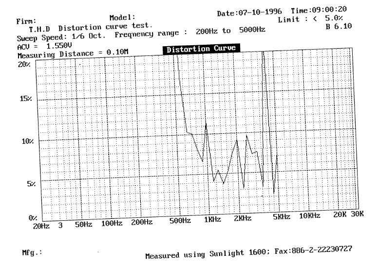

一款外径13mm的微型扬声器,失真曲线如下图:
部件规格:膜片:20u,PEI ;磁铁:7.8*1.2T;华司:7.9*0.6;音圈:7.5*0.05*8Ω*1.2T
功率:0.3W,Fo:850Hz
如何改善才能控制在1KHz处THD在5%以下?

膜片形状有换过多种,但THD还是高高在上.

4KHz失真更大,如何解决?

楼主的尺寸应该是写错了吧。

除了这个,换下引线胶试下。

音圈写错了,应该是8.5吧?

划引线的胶水同样影响失真,楼主试试别的胶水吧。

音圈很明显是错了,

这与引线胶和引线的弧度有关的了

7。9的华司,7。5的音圈也可以做当然是做不好的,在换也做不好,先把音圈换了在说会好的

应该是工艺的问题,不行就加DOME吧。

1KHZ失真最好还是看膜片的花纹,用辐射形的花纹试下!

先看看音圈和华司的相对位置是不是OK,从谐波上也看一下是几次造成的,先看看系统的结构是否OK。
