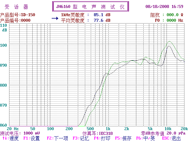

请查看曲线!下面低的是我自己的!我改了膜片,改了架子,可还是老样子!

黑色是我做的!20喇叭!效果一直不好!各位dx帮忙。

1,你确定测量没有问题?
2,阻抗曲线什么样的?共振频率是多少?共振频率和有效频率范围设计目标是多少?
    分析阻抗曲线能反推你先在测试是否有问题?
3,个人认为:首先,看看你测试是否正确,是否发生声短路?
                   其次,若没有声短路,那么膜片的厚度可以降一些,或者振膜和音圈之间胶量和胶的类型可以调节你的喇叭性能,胶量降一些,或者是胶换个软点的。

我怎么感觉你的有点过阻尼了

嗨!F0=850  我的测试仪器是老了点,不过两个产品都是在相同条件下测的!不会有什么问题吧?
再就是我膜片从0.025到0.038都试了没有多大的效果。至于胶水的问题我还在试验中!

整体曲线的差距还是相当大的了.

      请帮忙分析一下具体原因,14HZ-16HZ这个地方掉。万分感激!!!图片点击可在新窗口打开查看

我20的支架高度3.0   磁钢10.4 *1.0  极片10.0*0.3  音圈10.4
膜片19.25*0.030PEN

磁钢10.4 音圈10.4?

     我20的支架高度3.0      台阶0.6      磁钢10.*1.0     极片10.0*0.3      音圈10.4*0.05
膜片19.25*0.030PEN

支架台阶改低一点,改成0.5,极芯片厚度改成0.4试试

以下是引用zsmgz在2008-08-25 20:06:37的发言:
阻尼纸或调音纸可适当减小,开孔大些

阻尼过度,磁路设计不合理(BL太小)

设法对比测试一下扬声器参数,结果应该很明显!

第一。不是阻尼过大功告成:
第二。FO改高一点
第三。音圈高度不够,有效高太高了
