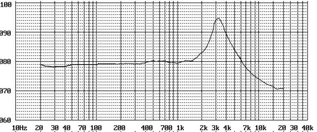

9MM喇叭频响曲线,很平直无中频谷,请各位大大看看效果如何?  发帖心情 Post By:2008-9-24 16:19:03 [只看该作者]
请各位大大看看效果如何?
9MM喇叭,小耳塞(金属耳壳)用.
图片点击可在新窗口打开查看此主题相关图片如下:9mm喇叭 (小).jpg
图片上传要求的太小了,不好传.

测试条件?
没见过这种曲线....

不仔细看还以为阻抗曲线。
准。

做耳机的?
貌似F0太低

这款可是NOKIA 国外手机配机上的小耳机(国内没有卖),效果就是中高音很清晰,低频略低. 有性趣的朋友可以试试看能不能做.

正在仿制中, 快出来了. 不过没有跟他们一样的金属耳壳, 只能找类似的

低频需要提升!要改善!否则低频不足!

入耳式低频不要太好,听起来才不会发闷

没见过,想知道你的测试条件。

我们正在生产此曲线耳机,音质效果真的还不错,比一般的入耳式耳机要好。

我这里也在做,但比不上你的?只是不知是结构?工艺?测试条件?

太好了,我的项目需要一款微型低频良好的喇叭,到处找不到,真没想到啊!
有三个问题:
1.能不能给我几个样品?
2.连续工作48小时,每0.5小时的频响变化情况如何?
3.0.25小时内温差变化大于5度时,频响变化情况如何?

最好高频能更好一点。本来入耳式的就低频很重,如果高频挑不上去就一点也不平衡了。

我现在手里也有一款在生产的,不过是注塑壳的,曲线没有你的直,但是灵敏度要比你的高,同时峰值也没有你的高。
 现在nokia现在有用到小的,应该是飞利浦的吧,呵呵,成品率一直不高的
