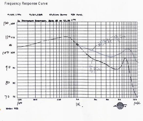

受话器,高频高了,客户的曲线在1~3K之间下降比较快,我用的25u的PET膜片,100~1K可以合得上,但是高频相对客户的曲线平了点,在1-3K下降没有客户曲线快,各位XD,帮忙看看往那个方向调比较好。

没有曲线,请上传并注明测试状态.好让大家提建议.

我将曲线上上去了,大家发表一下吧!

  发帖心情 Post By:2006-6-21 13:47:53 [只看该作者]
不知道你的设计方案,随便聊聊.
方法有很多种,均可试下:
1,音圈加重.(改粗漆包线等)
2,降低整体灵敏度,再减轻阻尼.
3,试膜片.

以上几种方案均有试过,只是效果不是太理想,当然,估计客户的测试治具有异。

原来对比曲线是楼主随意手描的!!!
测试状态不一样,你还要大伙帮你提建议??????

上面虽然是描的,但是按我测试的描的,下面的是客户的曲线,但客户又没有样板,我总要有一张描了才能上传吧!!

描不描没关,主要是你的两条曲线是同一台机器上测的吗?adapter是同一个吗?也就是大家叫耳盖的那个东东。
什么口径的受话器用25u的PET?
你描出的客户标准曲线是竞争对手的吗?呵呵

没错,是对手的,另外你说什么口径的受话器用25u的PET,不可以用吗,15的。我们有好几款投产的受话器还是用的50u的呢,你觉得厚了还是薄了,如果说薄了的话,我们受话器也有更薄的在生产的。

25um的?做受話器蠻厚了!
有碰到高頻改高的,在膜片中心加刻花(加強)就OK了! 如果改低應可以做參考----------
另外,膜片用PEI的試試

一方面考虑改振动板的的材质进行调试,另外也可以通过改芯径来调整的,要试!

测试耳盖的开孔,以及密封圈的厚度在这里起了很关键的作用,请查证!

看了你这种频响对比,我觉得你换了PEI材料就应该可以解决了,至于多厚,就看你的受话器外径多大了,当然要多试几次!

個人覺得更改PEI的材料不可行,因PEI與PET的材質FO相差太遠,何況他現在已是用的25umPET的了,個人覺得還是更改音膜波紋來試作.
