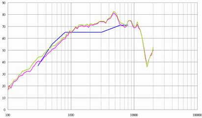

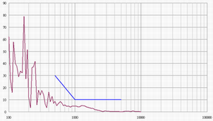

各位大侠,这是一款1318手机扬声器的FR和THD曲线,是装在手机里面后测试的。
现在的问题就是FR和THD都超出了客户要求。
单体规格:音圈ID7.1*1.2MM.
              磁铁,双磁,内磁:6.5*1.1,外磁:ID8.0*OD11*1.1
              华司:内:6.7*0.4,外:ID7.75*OD10.5*0.4
              底板:10.7*0.5T.
              支架有效高:0.55mm。
还有就是我公司的样品都是用手工打胶的,没有用到打胶机,所以在工艺上会对性能造成一定的影响。
请大家帮忙看看有没有其他的解决方法。谢谢!
图片点击可在新窗口打开查看此主题相关图片如下:1318 fr.jpg
图片点击可在新窗口打开查看此主题相关图片如下:1318 thd.jpg

  发帖心情 Post By:2008-11-19 10:13:26 [只看该作者]
对以频响曲线,感觉要么是阻尼过高,把峰完全压掉了,或者手机后音腔过小,把低频拉的太高了(建议楼主把阻抗曲线发上来看看,就能知道了大概了,不过对比THD,感觉更有可能是后者)。
对于THD曲线,建议楼主控制(减少)音膜胶合的胶水量,否则那个峰比较难降下去,最好用打胶机,手工毕竟不容易控制!
以上纯属个人拙见,欢迎高手指正!图片点击可在新窗口打开查看

  发帖心情 Post By:2008-11-19 11:38:12 [只看该作者]
以下是引用圣灵在2008-11-19 10:13:26的发言:
最好能上传3次谐波和2次谐波的失真曲线上来,这样就可以直接知道是哪里的问题。

  发帖心情 Post By:2008-11-19 21:08:10 [只看该作者]
非常赞成楼上的意见。
这都是客户传过来的曲线,过两天手机壳就会到我们这边了,测试后再传具体的数据给大家。目前用的是0.019PEN,
我认为手机壳体对这部分的影响很大。
因为我们单体的THD都是在1K以下,装入壳体后1k以下消失了,1K-2k却产生了。所以认为这是壳体的影响。

  发帖心情 Post By:2008-11-20 8:09:34 [只看该作者]
以下是引用jimochukou在2008-11-19 21:08:10的发言:
非常赞成楼上的意见。
我认为手机壳体对这部分的影响很大。
JMA大侠,FR我们这边就是指FREQUENCE RESPONSE,让你见笑了。
小弟以前是做大的扬声器有4年,去年才转到手机的这块,公司也没有其他的做手机的工程师,只有靠自己来摸索了,以后还请大家多多指教。。
呵呵,既然是做大喇叭出身的应该更了解才是啊。
例如箱子(手机壳上的音腔)的VB减小,那么Fc肯定是升高的。
另外补充一句:手机喇叭没什么神秘的,在设计上的技术含量比PA/卡包/HIFI/等都低。一样的原理,不过多了阻尼材料部分罢了。

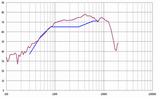

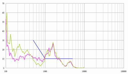

  发帖心情 Post By:2008-12-8 9:41:21 [只看该作者]
谢谢大家,最近一直都在瞎忙,所以今天才回复。
附上最后一次的FR和THD 曲线,THD已经OK,1K到2K的谷确实是装机所造成。FR曲线还是不太理想,目前FO已经做到700HZ(之前为850HZ).我想是不是手机壳体的容积太小,限制了喇叭的低频。
另外我们音圈用的是内定位。请指正,本人也非常同意工艺对小喇叭的重要性。

图片点击可在新窗口打开查看此主题相关图片如下:1318 fr.bmp
