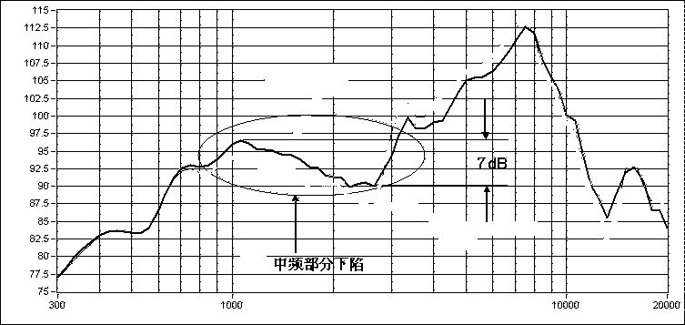

请大家看看这个手机speaker box的频响曲线(见附件):
D18 speake 密闭的后腔,为何中频部分下陷这么多,达到7dB。
附件没附上,重发。

曲线看着很别扭,想问下楼主你的后腔是多少CC的?

以下是引用圣灵在2008-12-13 13:41:51的发言:
后腔是2.5CC

后腔有点小哦
ybx1216
  发帖心情 Post By:2008-12-14 22:29:19 [只看该作者]
喇叭后透气孔的周围音腔没有设计好

对楼上的回答同感~!

以下是引用ybx1216在2008-12-14 22:29:19的发言:
喇叭后透气孔的周围音腔没有设计好
高人,一下就点出来了。
我正在验证这个问题,音腔结构如下图所示:
