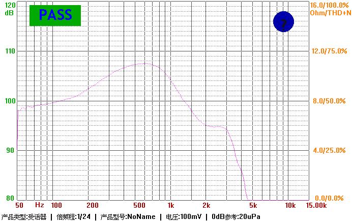

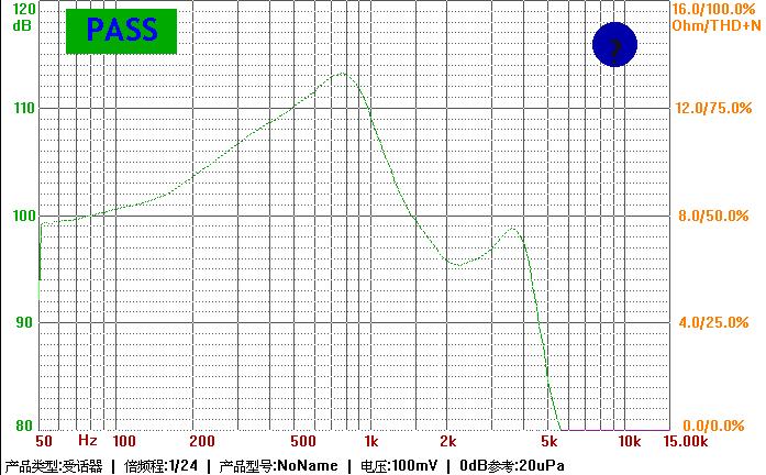

以下两款受话器曲线的优缺点在哪里?请各位大哥发表意见.

 一款是品牌厂用,一款是水货厂用
当然,一种合格率较低(比较难生产),一种合格率高(大家都能做)

我比较喜欢第一幅图的曲线,但是高频峰再稍微翘一点最好!

两个不会是同一个产品吧,一个加了阻尼,一个没加

通过调阻尼可以把峰压下去

现在后面的好点。
如果前面的低频调上去点也不错,因为他FO点,低音重,声音柔和,听了舒服。有AAC的风格,可惜SPL没有达到AAC的标准。此款产品应该是10U的膜片。
后面的好像日韩设计的受话器多点
这两款受话器的盆架结构应该有区别。

回上面兄弟的话,以上两款盆架结构是一样的,区别是膜片不一样,还有一款加了阻尼,一款没有!
