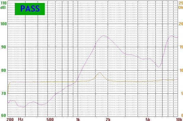

帮忙分析一下,从此阻抗曲线和频响曲线看,哪里有问题?

单体的?  这FO高的。。。快到2K了,这样的扬声器估计没人要了把!
