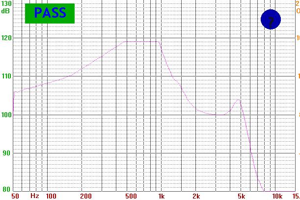

如图受话器曲线,为什么出现削顶啊?请各位指出问题在哪里?

以上问题已经解决!

其实根本不是受话器的问题,是仪器的问题,仪器DB范围调到高档就可以了 。见笑了!
