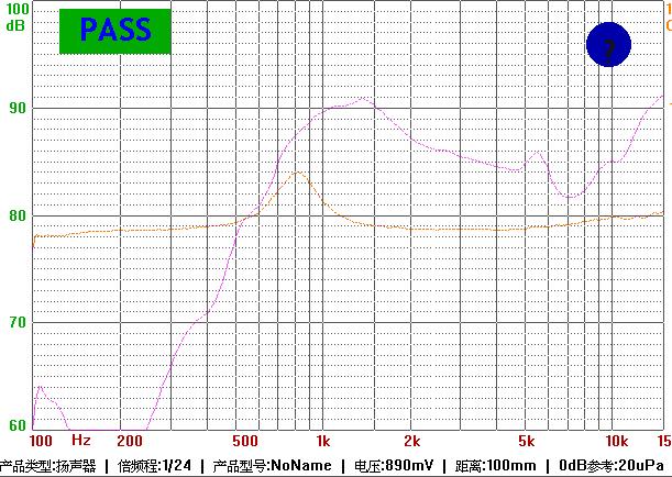

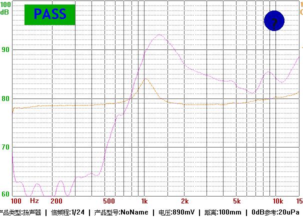

以下两款曲线,磁路更换了,大磁路的效果也不明显好!大磁路的DB值也没有高啊?是两款1524的喇叭!
1.磁钢:8.0*1.2-N38 极片:8.0*0.3 音圈:8.5*0.05 膜片:0.025 PEN
2.磁钢:9.7*1.4-N38 极片:9.7*0.3 音圈:10.4*0.06 膜片:0.038 PEN

上面的曲线是1#磁路,下面的是2#磁路,请各位分析以下原因,本人的初衷是想提高灵敏度的,但效果一点也不好.

2#1。膜片太厚了,2。间隙太大了,这两点从曲线上就很明显了
先把FO做一样了再考虑改其它的,估计2#膜片或胶壳的有效高有点问题图片点击可在新窗口打开查看
