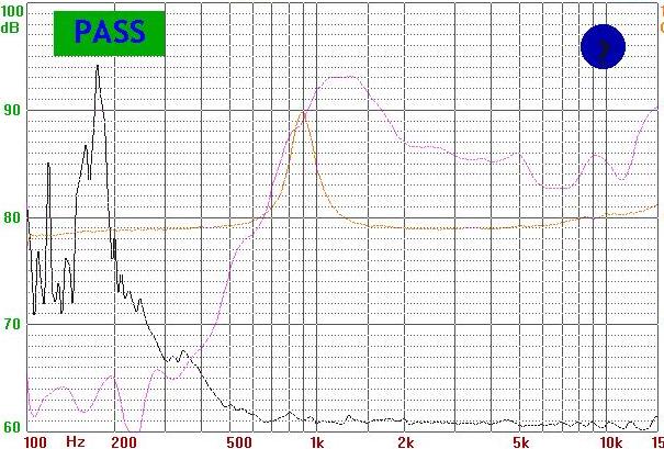

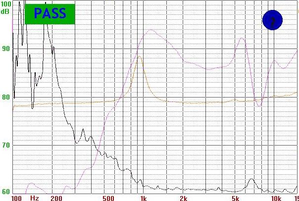

以上两款同样型号的曲线,在听觉上哪个感觉声音响亮一点,有经验的朋友发表一下看法。

第一条曲线声音应该更响亮些;
第二条曲线声音应该更清晰些。

第一条曲线,3KHz到5Khz更高,3k是等响曲线最灵敏点(有耳廓).所以声音一定更大,可能还会有点刺耳.
第二条曲线,频响更平滑,自然更真实些.
还有,第一条曲线那么明显的频响变化,是不是有什么问题?

如果你是用B&K测试的,那么你可以将数据导入到响度评定值的公式,能计算出来的!

喇叭没有绝对的好,这两只喇叭的用途不一样,1#用在人声方面会比较好一占点,2#属全频段。
