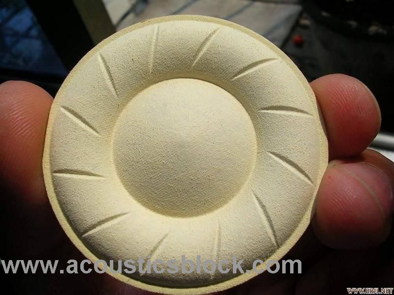

看看这款AKG K701耳机的振膜 2000多块的价格  发帖心情 Post By:2009-2-21 11:53:13 [只看该作者]
大家有什么看法么?没有蝶纹的。

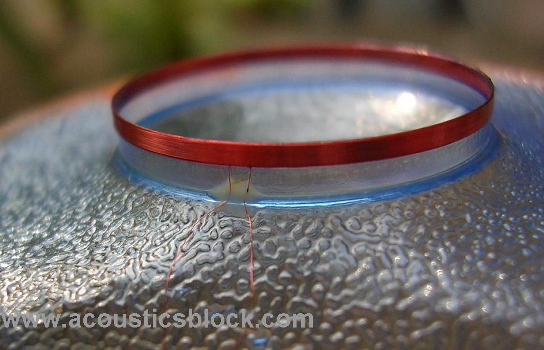

  发帖心情 Post By:2009-2-21 12:46:55 [只看该作者]
不是 AKG 最好的耳机是K1000 现在2手的价格在 10000元左右那个 耳机的振膜也是没有蝶纹的 但是有很多凸点。

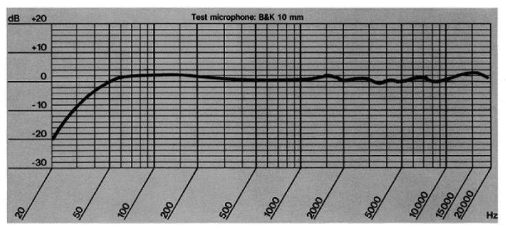

  发帖心情 Post By:2009-2-21 13:00:51 [只看该作者]
上一张K1000的频响曲线

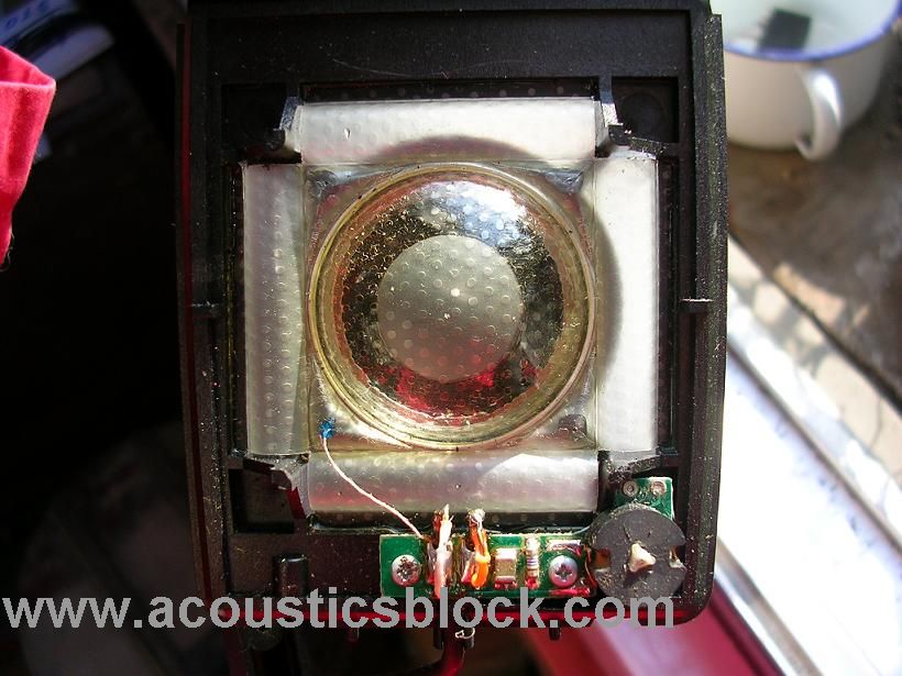

图片点击可在新窗口打开查看此主题相关图片如下:复件 sa5000.jpg
带凸点和低频校正电路的是 K1000
下面这个不透明的是 SONY 非定制 旗舰 SA5000 现在的价格好像是 3000元左右
  发帖心情 Post By:2009-2-21 19:59:46 [只看该作者]
以下是引用shichuyou在2009-02-21 13:00:51的发言:
上一张K1000的频响曲线
图片点击可在新窗口打开查看此主题相关图片如下kk.jpg:
[此贴子已经被作者于2009-02-21 13:02:19编辑过]
怎么测试的?(测试条件或测试方式?)

等级:新手上路 帖子:52 积分:333 威望:0 精华:0 注册:2009-2-18 2:02:54
  发帖心情 Post By:2009-2-21 21:03:18 [只看该作者]
这条曲线是在K1000的说明书里印的
上一张K1000的频响曲线
这个很漂亮。。。

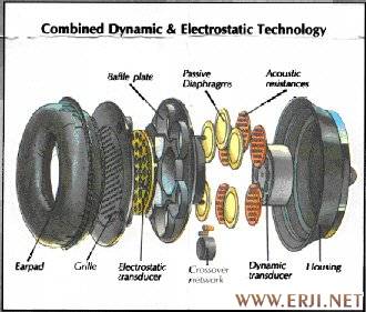

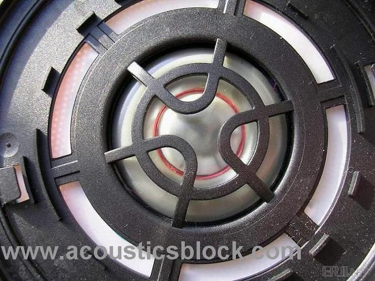

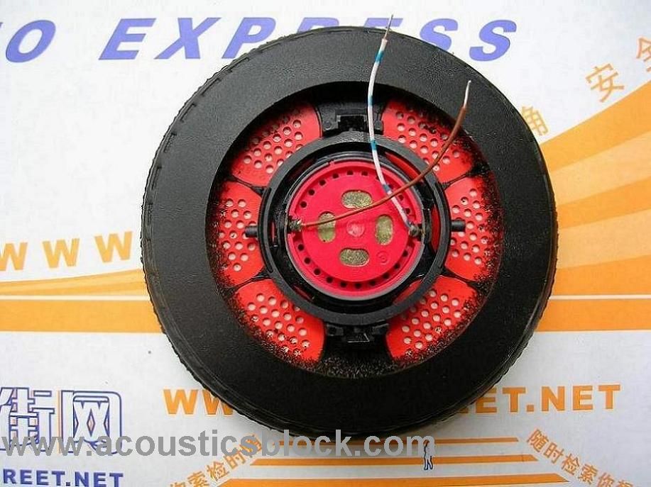

AKG 还有很多创新的设计 比如K340 动圈与驻极体单元的合体。
K240 一个单元 +6个从动振膜的设计。
  这个是K240的单元
[此贴子已经被作者于2009-02-23 22:14:07编辑过]
shichuyou
  发帖心情 Post By:2009-2-23 22:14:51 [只看该作者]
下面是K340的分解图。

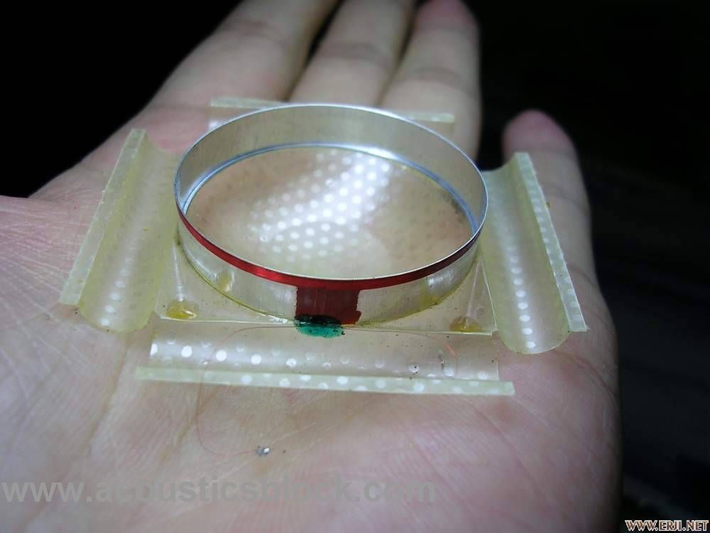

拜亚动力  旗舰 DT880的振膜
[此贴子已经被作者于2009-02-23 22:17:26编辑过]

  发帖心情 Post By:2009-2-24 16:41:30 [只看该作者]
是振膜的价格还是产品的价格?

  发帖心情 Post By:2009-2-24 23:04:14 [只看该作者]

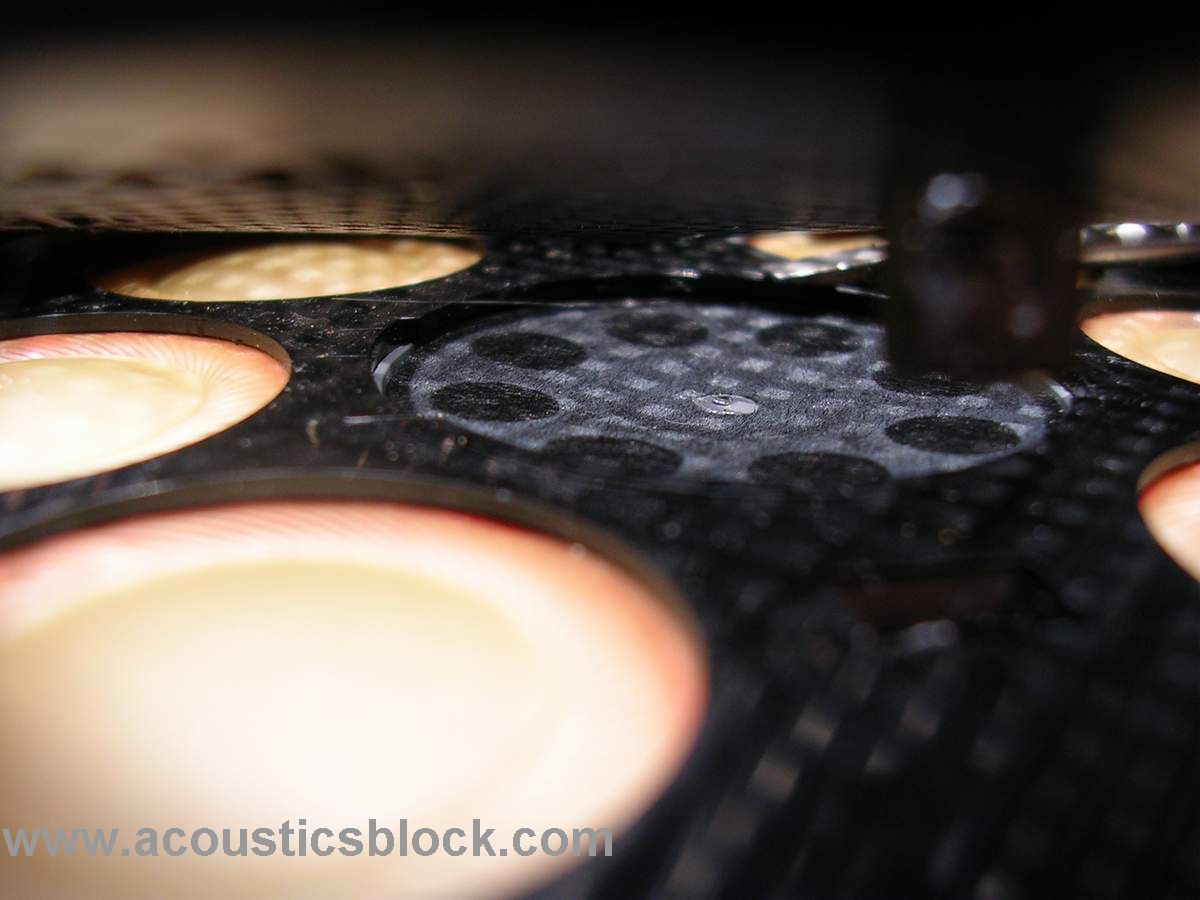

就上几张K1000 的喇叭图片吧 (转贴的,我也买不起就更别说拆掉了图片点击可在新窗口打开查看)
很有意思的设计~~~~

  发帖心情 Post By:2009-2-27 14:27:58 [只看该作者]
以下是引用水仙在2009-02-21 19:59:46的发言:
怎么测试的?(测试条件或测试方式?)
[此贴子已经被作者于2009-02-21 20:00:23编辑过]
我估计该是用压力场麦克风10mm近距离测的,应该不是用仿真耳测的。
看它的膜片设计,声短路问题很难解决呢。
