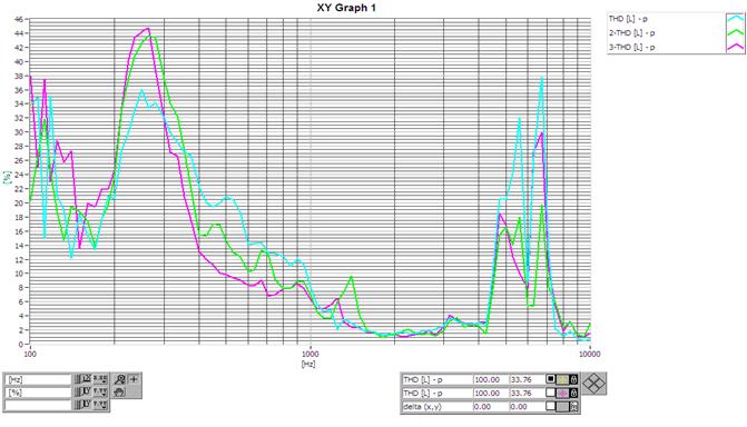

我现在做的一款Φ18扬声器,失真好大啊,请高手指教下如何降低5KHz时的失真

看不懂,这个曲线有点看不懂
  发帖心情 Post By:2009-3-18 20:45:19 [只看该作者]
一般遇见这种情况你可以用频闪灯, 调到问题频点附近, 看看振膜的振动发生了什么事情.
