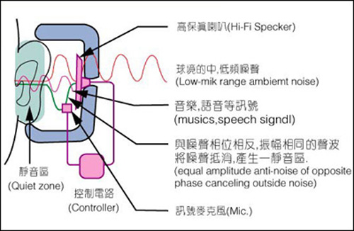

如图所示:
1、同一个Hi-Fi喇叭既要发出音乐或语音信号,又要发出一个与噪声同幅度,反相位的声波信号,那么对收听音乐或语音的效果,是否有影响呢?
2、当控制器的算法延迟或出错,出现同幅度,同相位的声波信号怎么办?

主动降噪耳机原理图

普通的降噪耳机也就是一个很窄低频段的降噪,影响相对较小~~~

楼上正解
