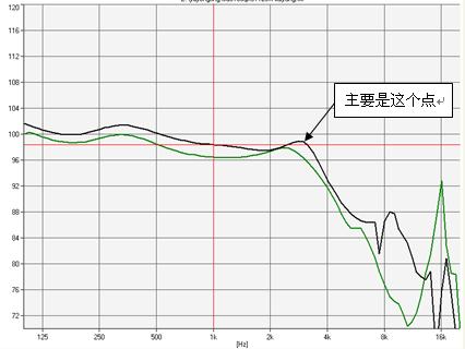

各位DX,请帮忙看一下这个曲线应该怎样去调,急!谢谢各位了

  发帖心情 Post By:2009-5-7 11:44:43 [只看该作者]
似乎是整体灵敏度不够,改磁路是最有效的方法.

  发帖心情 Post By:2009-5-7 12:30:38 [只看该作者]
灵敏度好解决,主要是后面的那个点。

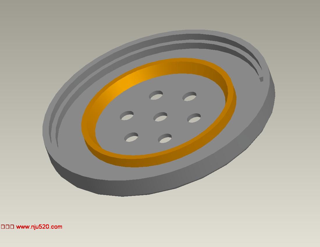

  发帖心情 Post By:2009-5-7 13:00:13 [只看该作者]
带前盖吧?看看前盖啥样的。

  发帖心情 Post By:2009-5-7 13:09:15 [只看该作者]
有前盖的

  发帖心情 Post By:2009-5-7 16:15:18 [只看该作者]
前盖加多一个孔或者每个孔加大一点试试,具体加多少需要实验一下。

  发帖心情 Post By:2009-5-8 11:10:29 [只看该作者]
孔加大,声质量会降低,灵敏度会稍微提高,同时箭头所指的高频转折点频率会提高。定量的分析到底加多少就需要很多数据,楼主搞个钻头转个孔试试就知道结果了。如果前盖有加阻尼材料的话,去掉有帮助。

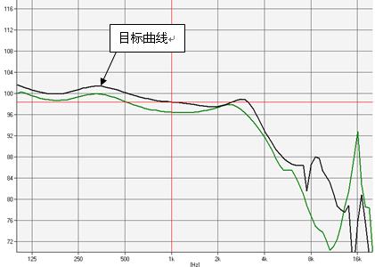

W-Jm001同学可能把目标曲线和现在实际的曲线搞反了。

我本来以为自己解释得够清楚了,不准备再说了。今晚闲着没事,就再解释清楚一点,没别的意思,帮人找问题。
楼主的曲线我帖上来了,楼主要求重点是箭头所指位置,目标曲线是黑色的一条。
看曲线形状,箭头所指是高频截至点,所以基本可以肯定(个人观点)问题跟Fo没有关系。
目标曲线的转折频率比楼主目前现状的转折频率高,其实楼主的曲线在转折点也有翘起,只是频率低了几百Hz,而且翘得比较缓慢——说明阻尼比样板大。再看灵敏度,楼主曲线偏低。所以问题可以总结为3点:1.转折频率偏低;2.阻尼偏高;3.灵敏度偏低。这种情况下,加大前盖总开孔面积,在其它条件不变的情况下,可以同时减小前腔滤波器的声质量和声阻抗。好处就是可以提高转折频率和灵敏度,同时使得阻尼减小,转折频率处的纹波加大,翘得更高一点。

  发帖心情 Post By:2009-5-8 22:31:26 [只看该作者]
再说两句,楼上所说的跟F0没有关系,确实是没有关系.
但是灵敏度差别太大,且整个趋势都要低,应该在4-5dB,单靠增加开孔面积,提高不了那么多.

  发帖心情 Post By:2009-6-19 22:48:24 [只看该作者]
对于图上所标的位置,我与eagle斑竹的观点刚好相反,我的观点是与后腔孔的数目和截面积,绒纸的透气量有关,黑线可能是孔的截面积小,但数目较多,绿线可能是孔的截面积大但数目少,以这样的测试方法,可以通过调后腔上的孔来解决,但是从泄露测试来看就未必想同了,以为可能影响Qts,导致低频阻尼状态差异,(这在压力厂测试看不出来)另外,F0可能也有些差异把,黑线应该要高些。一点愚见,还是建议用泄露测试再看看。不要笑话我哦!
