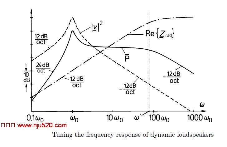

在实际设计中扬声器高频的衰减斜率如何设计?  发帖心情 Post By:2009-8-25 21:52:26 [只看该作者]

一般高频是12dB/Oct衰减.
钟灵
  发帖心情 Post By:2010-3-23 13:30:59 [只看该作者]
若能改变高频谐振峰的位置和形状(跟Q有关), 则可以改变高频衰减率.
钟灵
  发帖心情 Post By:2010-3-23 13:32:45 [只看该作者]
微型的,除了跟振膜有关,还跟前盖(前腔)开孔有关.
微型的,可以做到20KHz不衰减.
钟灵
  发帖心情 Post By:2010-3-23 13:33:54 [只看该作者]
若想做窄频的, 也可以做到5KHz就衰减.

  发帖心情 Post By:2010-4-3 1:00:25 [只看该作者]
高频的衰减斜率如何设计。
机械分频-----面板间距小一点
