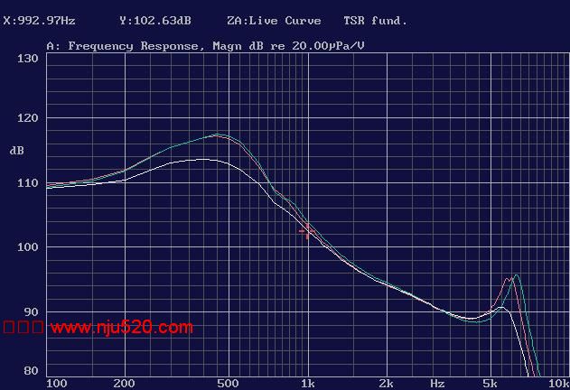

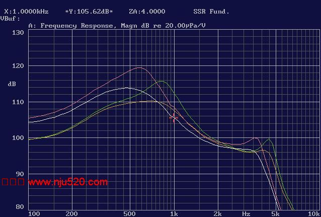

低频处在顺性控制区,调整顺性是改变低频灵敏度的最有效的方法.
  发帖心情 Post By:2010-1-20 10:34:20 [只看该作者]
仔细分析此图,会得到很多启发的.

以下是引用水仙在2010-01-20 10:34:20的发言:
仔细分析此图,会得到很多启发的.
上面粉红色的与白色的应该膜片一样,导致曲线低频不一样的原因是后腔有区别
黄色跟绿色的曲线相对与其他两条相比,膜片的顺性不一样,但黄色和绿色的后腔也不一样,
不知道对不对,还请各位说说
仔细分析此图,会得到很多启发的.
启发式很多:
1.改变膜片的顺性后的变化。
2.改变阻尼后的变化。

以下是引用bravechen在2010-01-20 15:25:24的发言:
不知道对不对,还请各位说说
对于后腔及前腔开孔的调整对曲线的影响前不久也做过点实验,只是没有保存数据
[此贴子已经被作者于2010-01-20 15:28:36编辑过]
兄台,TANNOYMAN曾经分析过后腔大小以及前盖开口对频响曲线的影响。通常,这些作用都是体现在中高频段。
仔细分析此图,会得到很多启发的.
请教...... 测试条件 和膜片材料.谢谢
  发帖心情 Post By:2010-3-9 10:20:52 [只看该作者]
测试条件是一样的.

以下是引用Tannoyman在2010-01-22 11:55:14的发言:
个人在做28mm的耳机扬声器,在压力场测试前盖开口影响的是在1-5K左右,后腔影响的是中频,膜片顺性决定的是低中频,并不是绝对 的,还请多指教
