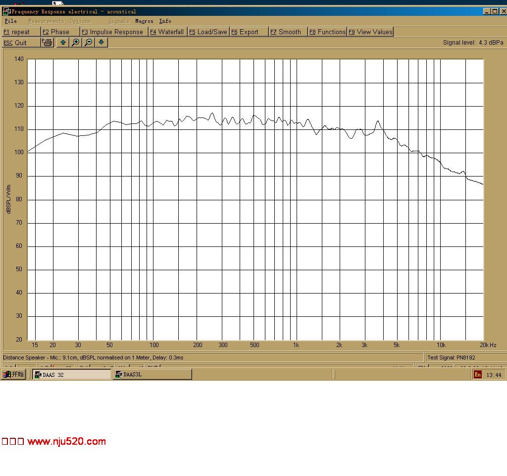

心动
加好友 发短信 学徒
  发帖心情 Post By:2009-11-30 15:02:07 [只看该作者]
以下是引用wlj2009在2009-10-06 14:18:29的发言:
想请问各位大牛,入耳式的耳机曲线是如何测试的?
这个是我的13入耳.客户也是反应高频不够亮.  IEC318加制具测带胶套测的,制具有泄压槽.

Eagle
加好友 发短信 吃素的鹰
  发帖心情 Post By:2009-12-1 10:08:03 [只看该作者]
以下是引用心动在2009-11-30 15:02:07的发言:
[此贴子已经被作者于2009-11-30 15:02:25编辑过]
入耳式耳机用318测还带泄漏,得到这样的曲线,你的耳机的低音应该是非常强的,不用客户听,你自己听听看高音够不够。

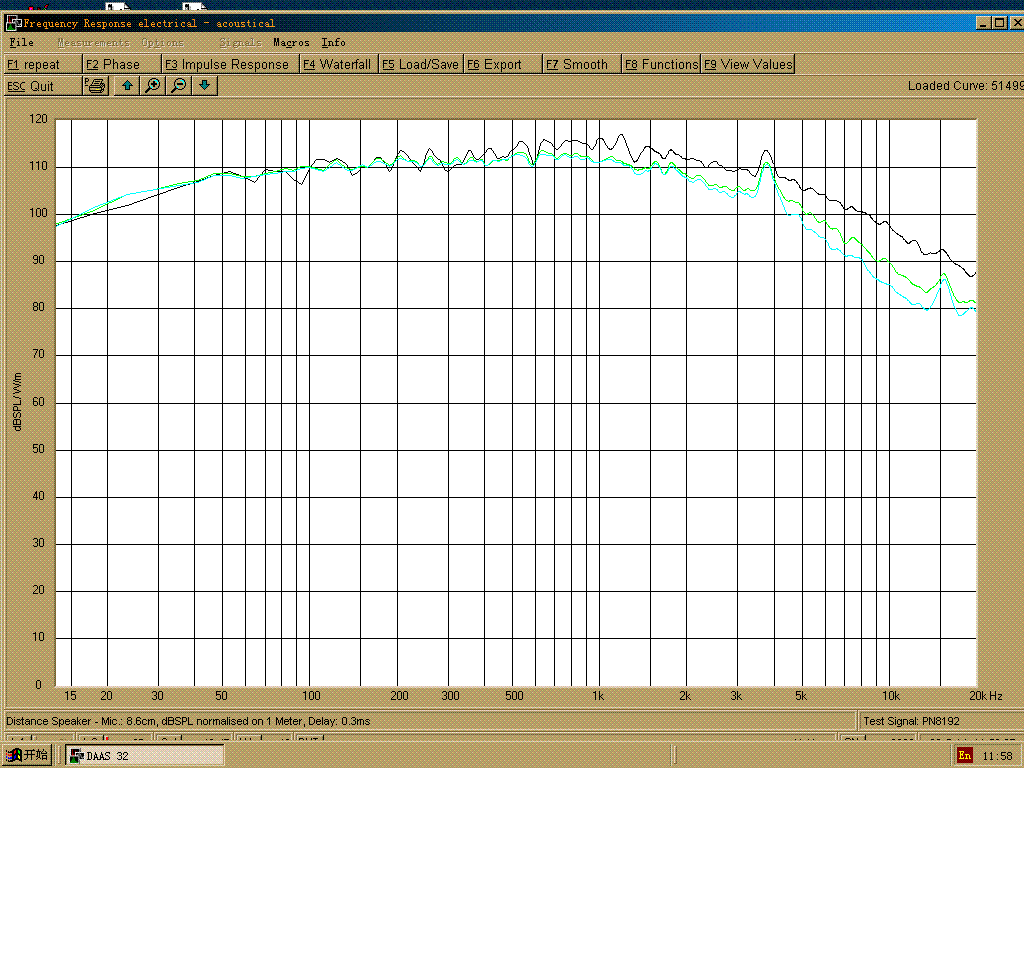

心动
加好友 发短信 学徒
  发帖心情 Post By:2009-12-7 11:16:42 [只看该作者]
那你意思是说必须要降低频了?但我实验的效果是降低频的话他在100HZ前就突然掉下去了,而不是低频段整体缓慢地下降。而且我听了低频下降的曲线,明显高频前冲,感觉很不舒服,相比之下目前的声音算是比较好的。
而且这个曲线仅仅是首批的曲线。因为产品要过认证,检测后说是声音太大了,降低灵敏度的话没找到办法,后来只有在线路上串了电阻实验通过,不过这样来的话总阻抗就有52了,而且我发现加的电阻越大高频也降得越厉害。如下图
