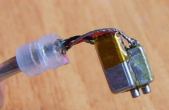

  发帖心情 Post By:2009-11-5 21:35:06 [只看该作者]
搜一下,头戴式这么做的特别多.国内有用3只喇叭加一个震动器的.
耳塞的话好象就只有上面贴出的舌簧式在做.

  发帖心情 Post By:2009-11-6 9:36:46 [只看该作者]
以下是引用心动在2009-11-05 21:35:06的发言:
3只喇叭的应该是所谓的多声道环绕耳机,其实没什么环绕效果。耳机用一直喇叭完全可以达到很好的效果。多单元分频说白了就是噱头炒作用。
