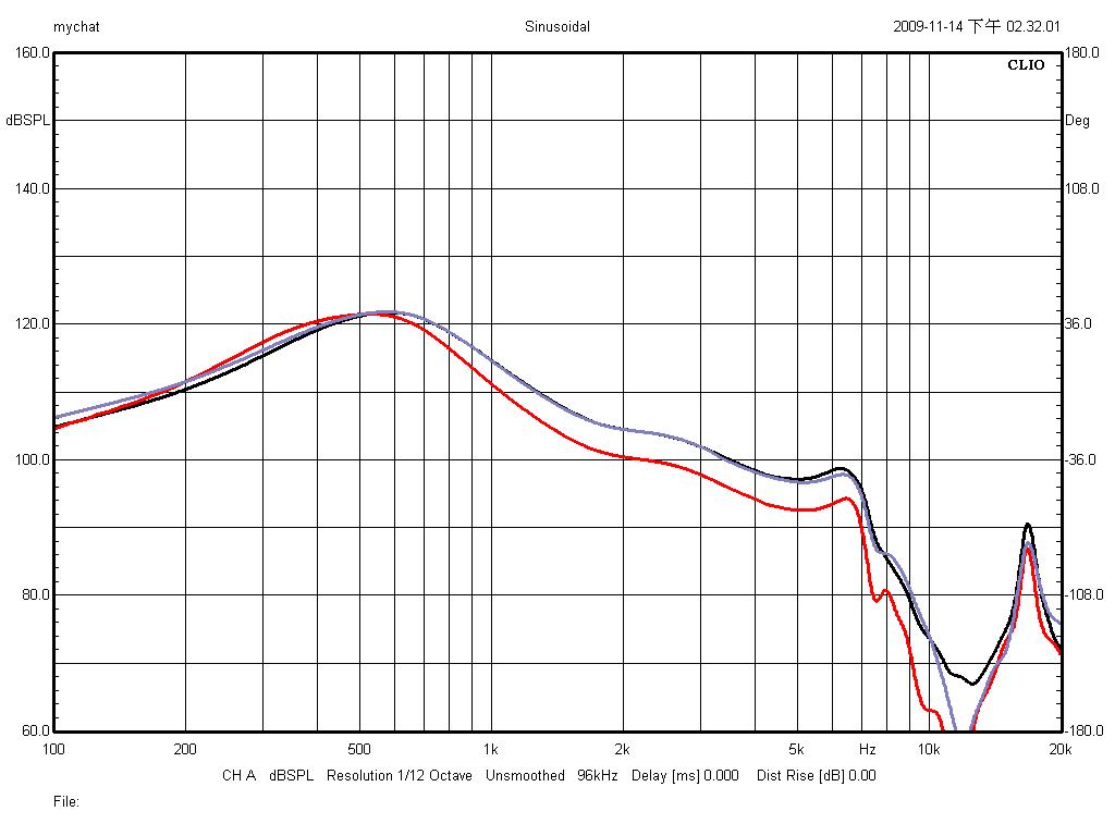

 怎樣將紅色曲線中高頻提到淺藍色的音壓水平?
注:6X15跑道形受話器. PEI振膜

上图不是AAC 的吧

没有调试过曲线,不知道试试减轻质量有么有效果。

1、减轻音圈重量
2、更换高等级磁铁
3、增大磁铁体积
上述方法高频应该能提高3dB左右
  发帖心情 Post By:2009-11-17 8:07:48 [只看该作者]
楼上的总结得不错.
要使红色曲线跟蓝色曲线一样,除了以上几个方面外,还要同时改膜片顺性(调整低频段)和阻尼.

以下是引用水仙在2009-11-17 08:07:48的发言:
楼上的总结得不错.
还有一点就是后腔容积的大小同样影响着需要提升的那段曲线
别人笑我太疯癫,我笑他人看不穿!
疯癫之人,必有过人之处!
  发帖心情 Post By:2009-11-17 8:16:28 [只看该作者]
其实,受话器的频响,没有那么神秘,几个区域都是可以改善和调整的.
一般地说可以分为四个区域(按上图的例子):
1.低频区:100-300Hz,低频可以延伸到20Hz以下
2.中频区:300-800Hz(此区域根据谐振峰偏移)
3.高频区:800-3000Hz
4.高频拓展区:3000Hz以上(10kHz以下,仿真耳测试不出20kHz)
  发帖心情 Post By:2009-11-17 8:19:55 [只看该作者]
对应的调整方法:
1.改变顺性(膜片)
2.调整阻尼(防尘网)
3.改变质量(音圈)和BL(磁性能)
4.调整前腔和前孔(含测试耳盖部分)

以下是引用wmemw在2009-11-16 08:41:39的发言:
1、减轻音圈重量
2、更换高等级磁铁
3、增大磁铁体积
上述方法高频应该能提高3dB左右
如果磁回路中的磁容量已经饱和的话,,再在磁铁上做文章就很难了,,如果提升磁铁不能让感度上升的话,,可以试试加大磁通道的厚度
看图形中兰色线的F0并没有上升太多,,如果是要减重要提升感度的话,,F0会有明显的上升,,所以最好应该在振膜的中区做文章了。。
小的是外行,,以上愚见。。

以下是引用水仙在2009-11-17 08:19:55的发言:
对应的调整方法:
1.改变顺性(膜片)
2.调整阻尼(防尘网)
3.改变质量(音圈)和BL(磁性能)
4.调整前腔和前孔(含测试耳盖部分)
还是老师说得中肯。。

影响的原因固然很多,但是针对某一产品,
第一要判断主要影响因素,
第二,要列出可行性因素,有些是很难调整或不能调整(比如客户要求)可暂不考虑。
第三可以把最方便实施变更因素先进行实验,注意,开始时不要同时变更两种以上的内容。

磁铁上面做点文章,胶水上面做点文章,工艺上面做点文章,
另外,可以通过音圈的电阻值、阻尼等进行微调,调到蓝色曲线是件非常容易的事情。
建议将音膜的球顶稍微降低些,也许在5K之前会提升上来,后面就不要管它多少了,反正是受话器嘛,另外,如果有可能,将音膜变成波纹形,做成窄频带。
综合几个方法,应该不是什么难事情,
一般测试肯定是同一条件,那个就不要更改了,虽然有很大影响,但是同一条件没什么大变化。
特别要注意的是:分析下是在弹性控制区还是在质量控制区,这个也很重要,非常影响你调音圈等。
