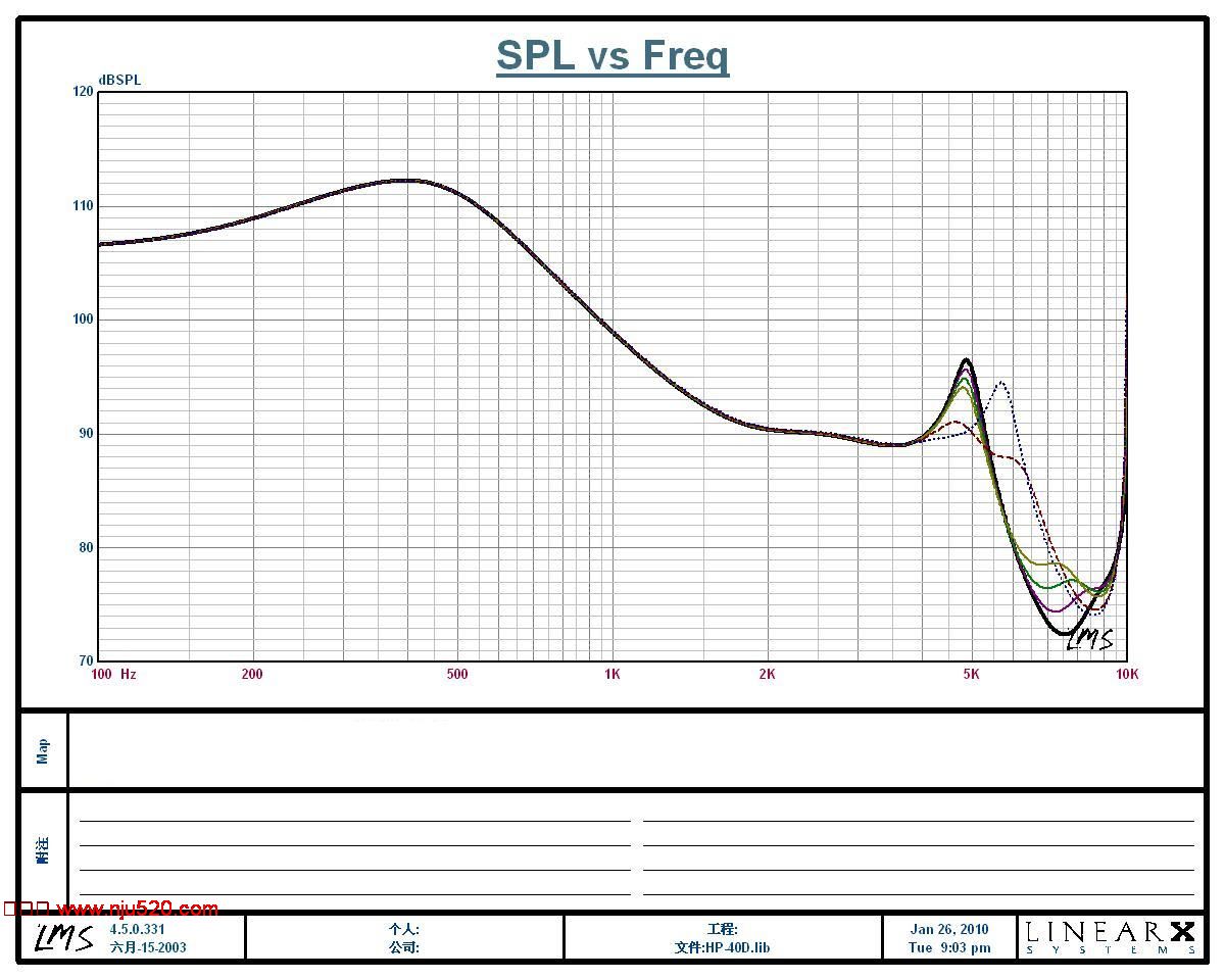

答案公布:调整膜片的等效顺性和前部阻尼(2012-12-4)
[此贴子已经被作者于2012-12-04 17:05:32编辑过]

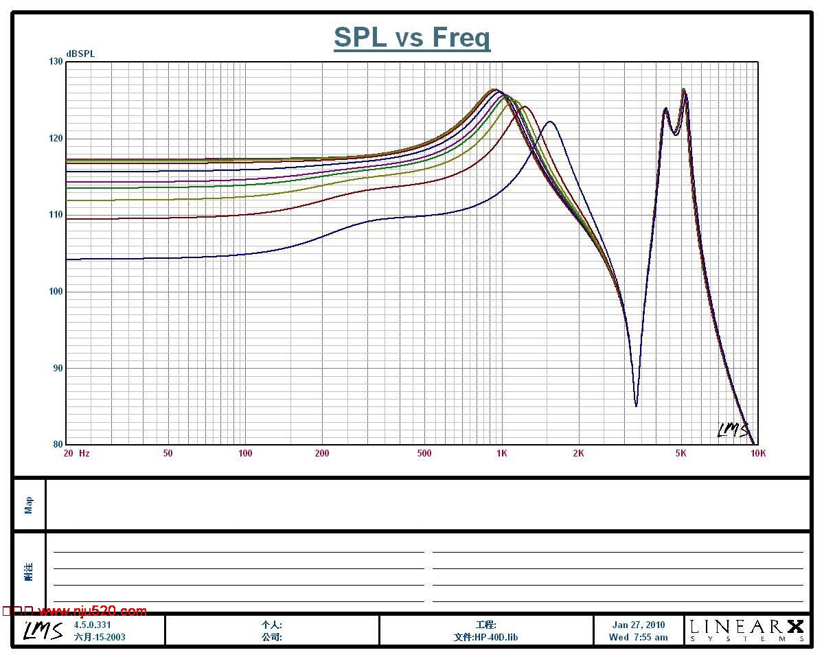

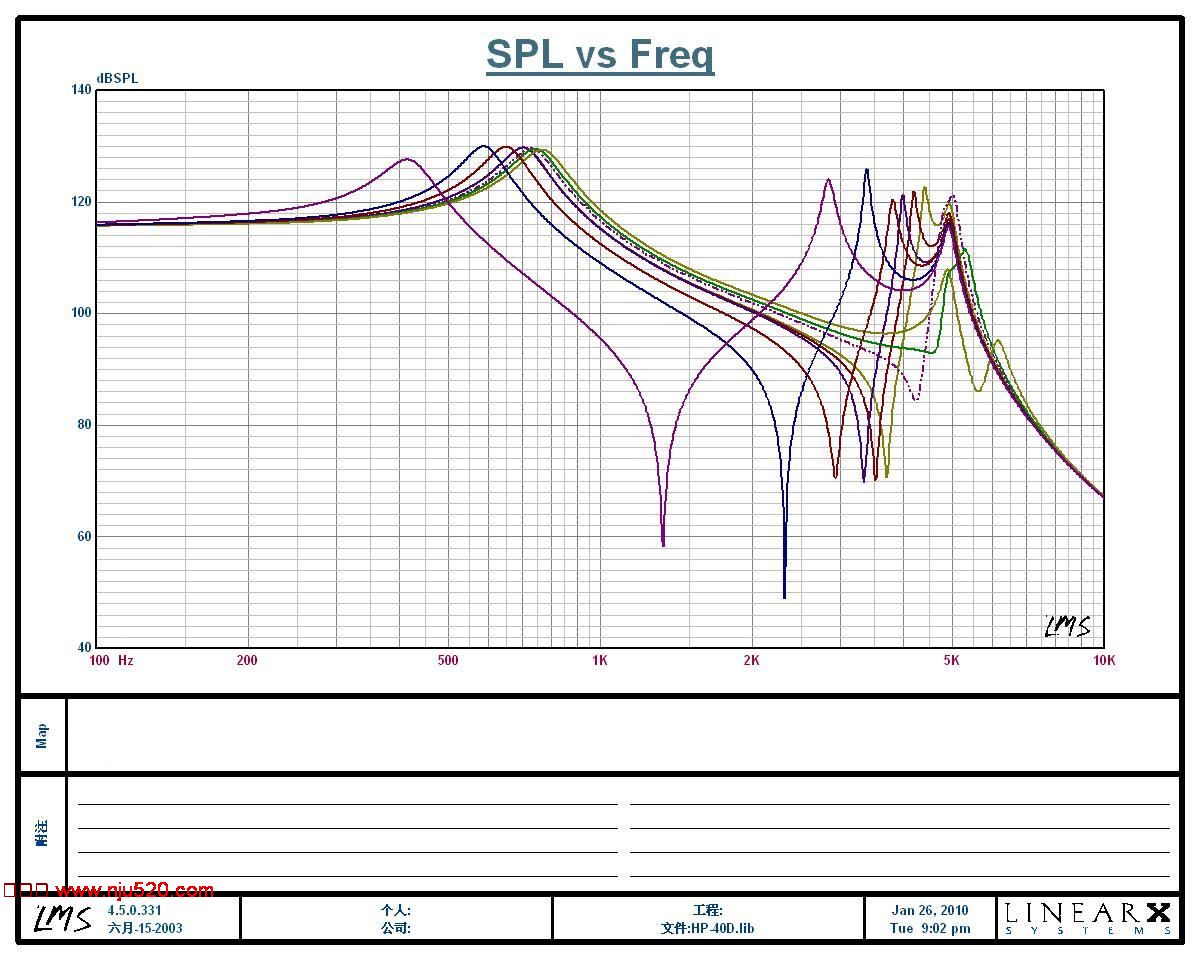

1K-3K的峰的变化(左右移动)是怎么产生的?
赠人玫瑰,留手余香!

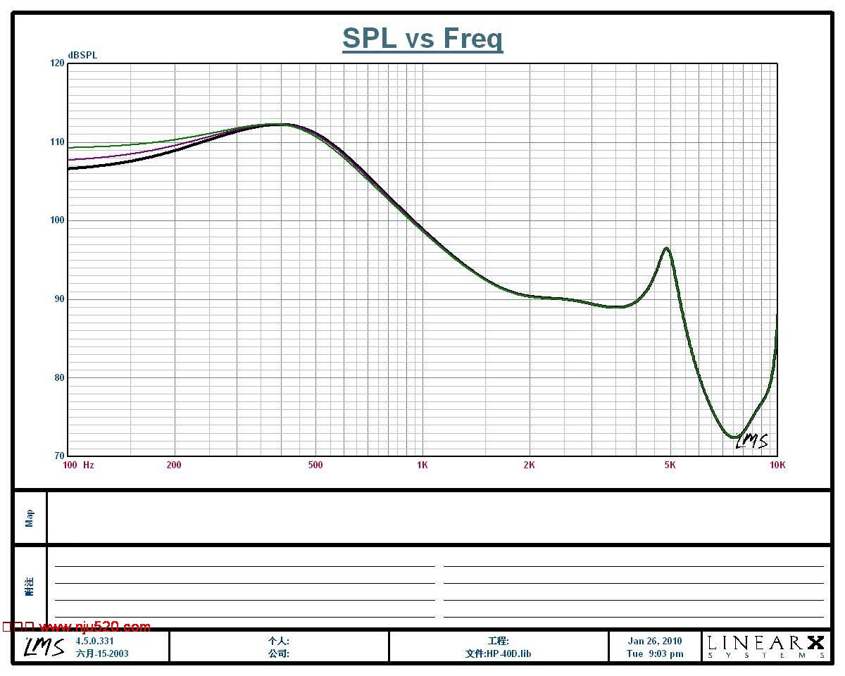

  发帖心情 Post By:2010-1-26 21:14:18 [只看该作者]
  发帖心情 Post By:2010-1-26 21:16:26 [只看该作者]
  发帖心情 Post By:2010-1-26 21:22:26 [只看该作者]
分析以上曲线将会有很多启发。

ybx1216
  发帖心情 Post By:2010-1-26 22:29:43 [只看该作者]
以下是引用jma在2010-01-26 21:10:10的发言:
是出声面积变小导致的吧

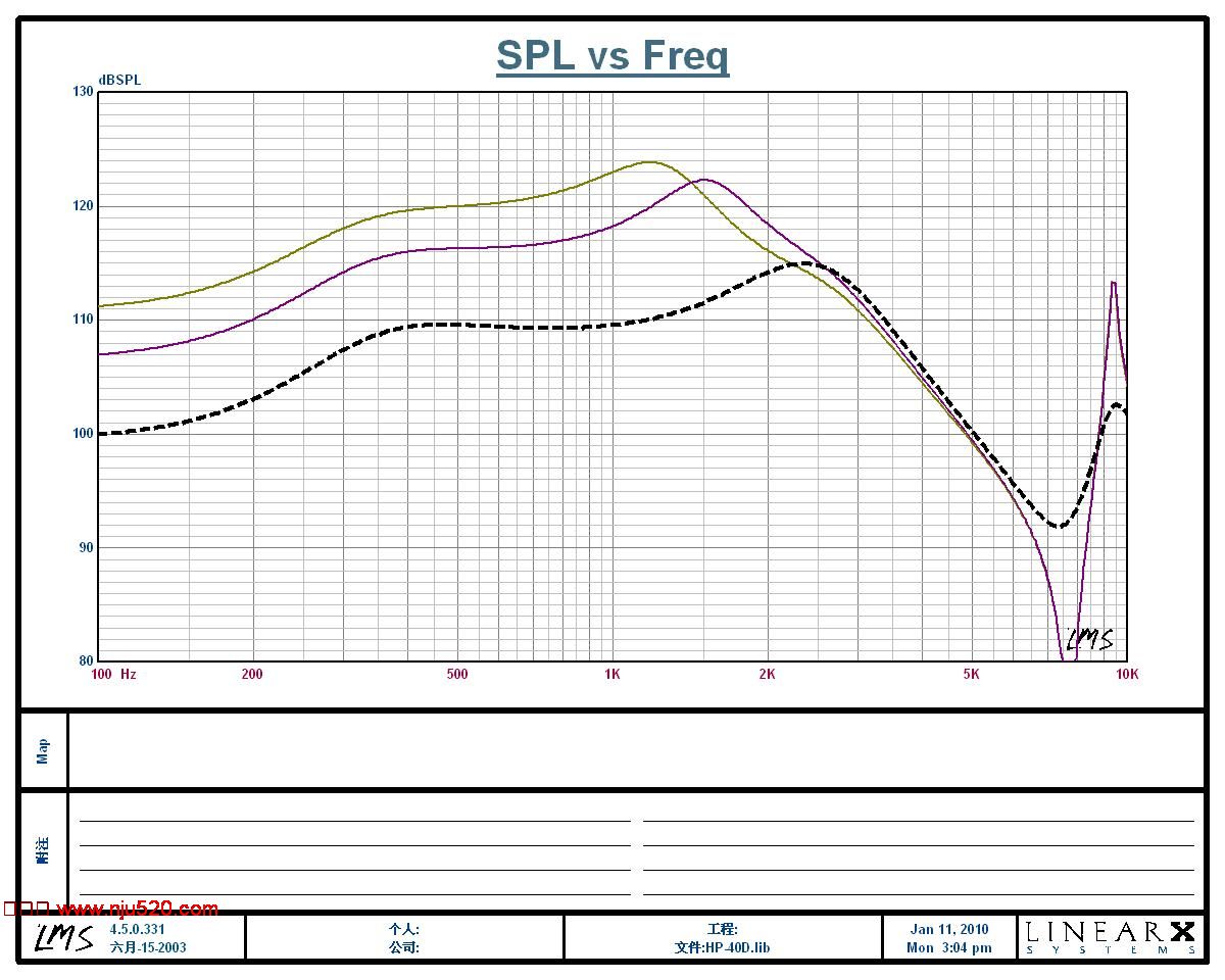

ybx1216
  发帖心情 Post By:2010-1-26 22:31:29 [只看该作者]
以下是引用jma在2010-01-26 21:11:07的发言:
网布的密度或阻尼变大
ybx1216
  发帖心情 Post By:2010-1-26 22:32:48 [只看该作者]
以下是引用jma在2010-01-26 21:14:18的发言:
受话器前音腔高度变高

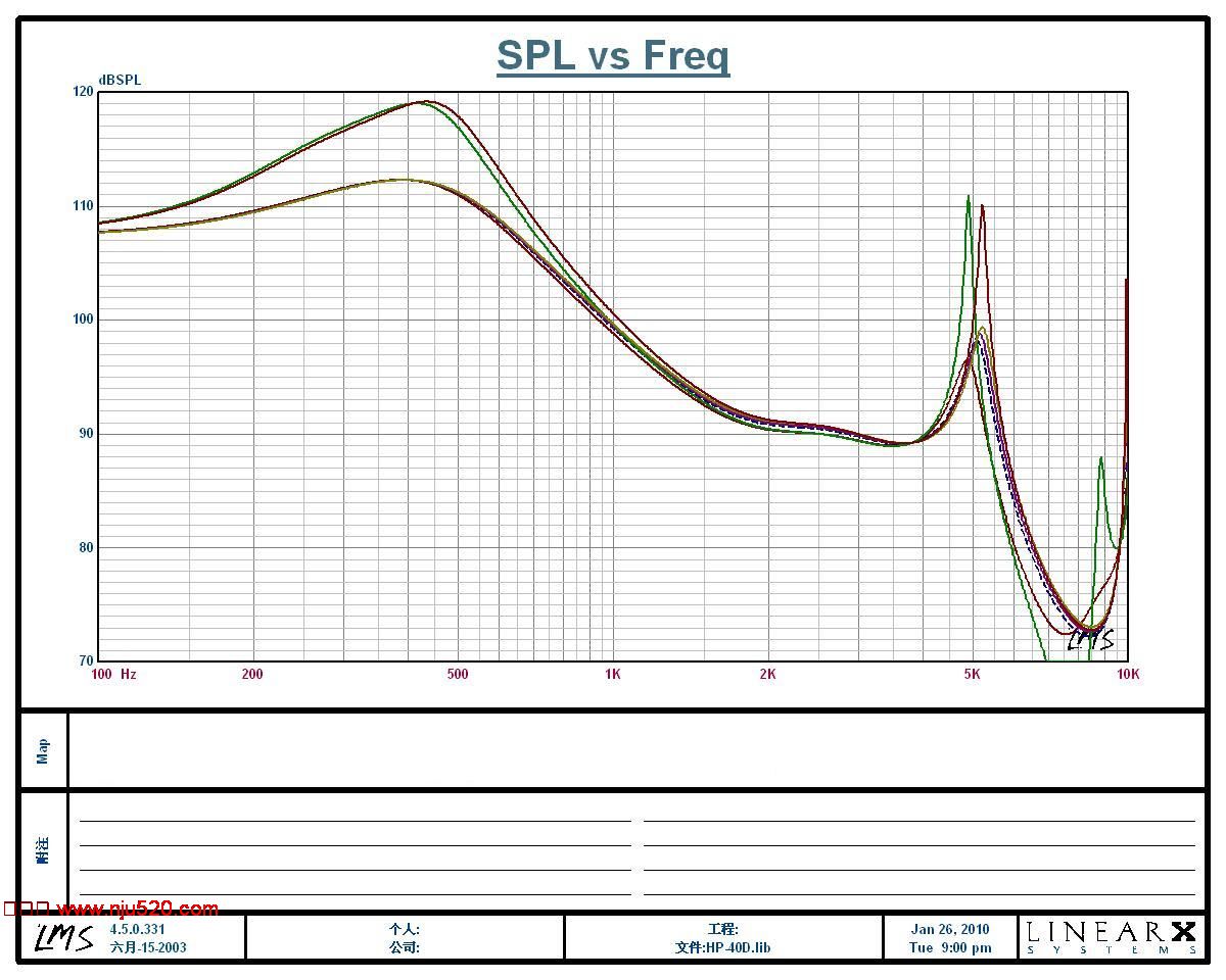

新绿
  发帖心情 Post By:2010-1-26 22:42:39 [只看该作者]
此图有点费解。
似乎是阻尼变化引起。

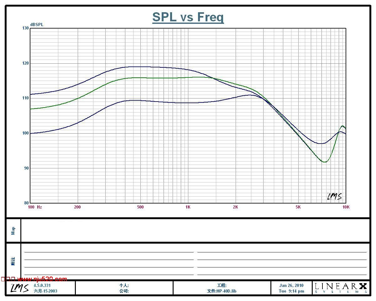

  发帖心情 Post By:2010-1-27 7:59:32 [只看该作者]
公布答案:调整膜片等效顺性(2012-12-4)
[此贴子已经被作者于2012-12-04 17:11:02编辑过]

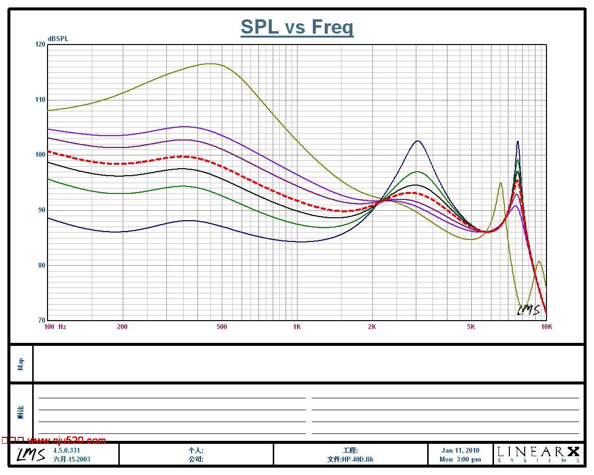

qiuhong1007
等级:业余侠客 帖子:44 积分:878 威望:0 精华:0 注册:2006-12-6 22:42:37
  发帖心情 Post By:2010-1-27 8:45:04 [只看该作者]
图片点击可在新窗口打开查看音圈位有效高不一样?

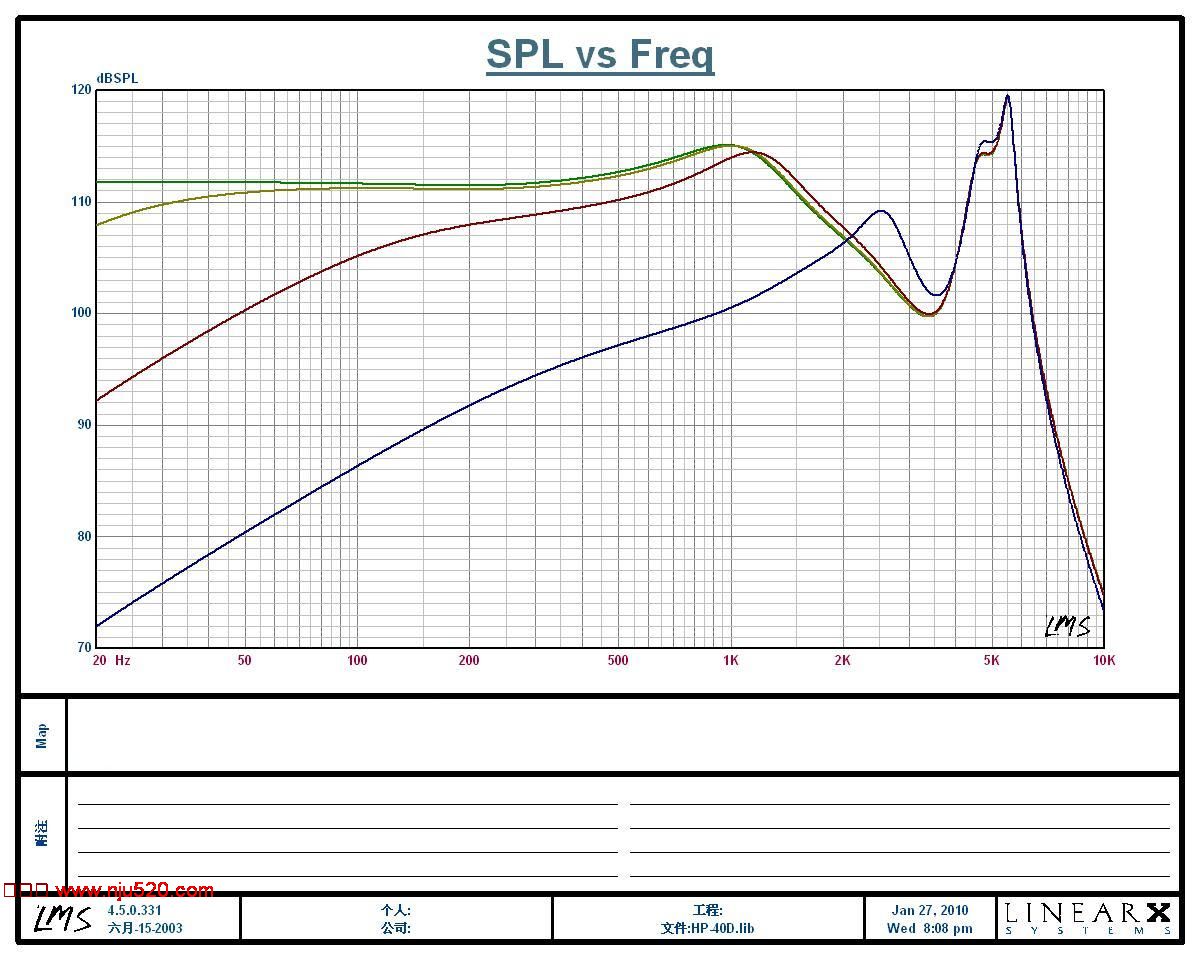

  发帖心情 Post By:2010-1-27 19:37:54 [只看该作者]
这些曲线或许能诠释扬声器各个部件对频响曲线的影响。

知春
加好友 发短信 打工者
  发帖心情 Post By:2010-1-28 13:50:23 [只看该作者]
以下是引用jma在2010-01-27 19:37:54的发言:
确实如此.
找到影响的因素,有两种办法:
1.对比试验验证
2.理论分析计算
看以上的一些图,似乎都跟振膜的关系不大(除了顺性外)
