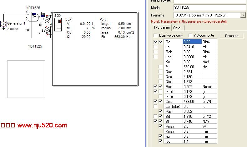

  发帖心情 Post By:2010-2-7 9:24:48 [只看该作者]
建议还是设法测试一下扬声器的参数
学无止境! 赠送楼主:0个金币

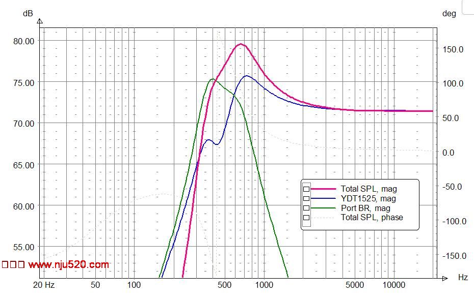

箱体容积大概1升, 似乎太大了点.
学无止境! 赠送楼主:0个金币
  发帖心情 Post By:2010-2-7 12:28:29 [只看该作者]
上图给的曲线是用0.01升的箱体
学无止境! 赠送楼主:0个金币
  发帖心情 Post By:2010-2-7 12:35:06 [只看该作者]

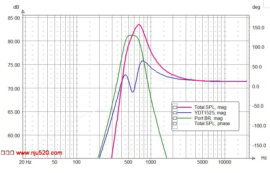

也可以调整倒相孔.

  发帖心情 Post By:2010-2-22 10:25:14 [只看该作者]
目前我已经通过导音孔面积及长度调整好参数,但是觉得没有理论认证,心理不够踏实
