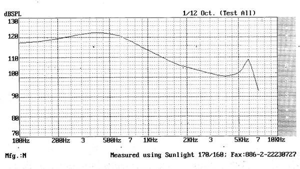

          下面是一款15的受话器,膜片厚度为16PET.我想将下图曲线3K位置提高5~10db,
低频不变!我曾试了很多种方式没有结果,还请各位大师们帮帮我。

楼主最好能画出自己的需求的曲线,以防表达或理解上有偏差。
楼主不要再膜片上打主意了,建议直接减少前盖开孔的数量以及孔径,如果可以的话,只留一两个孔试试。

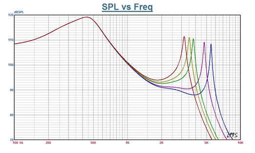

对于高频的改善,除了膜片本身的高频谐振的设计外,似乎没有多少神秘的DD,
楼主除了膜片外,只需要考虑腔体和管子的之间的谐振即可。
同意此观点!
实际实验结果和理论模拟都是如此。
但很多人还是不信或故作神秘。认为很难很深。

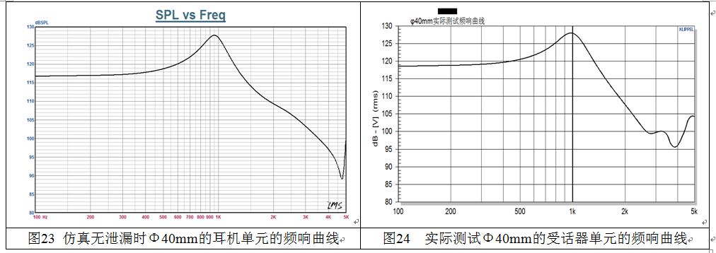

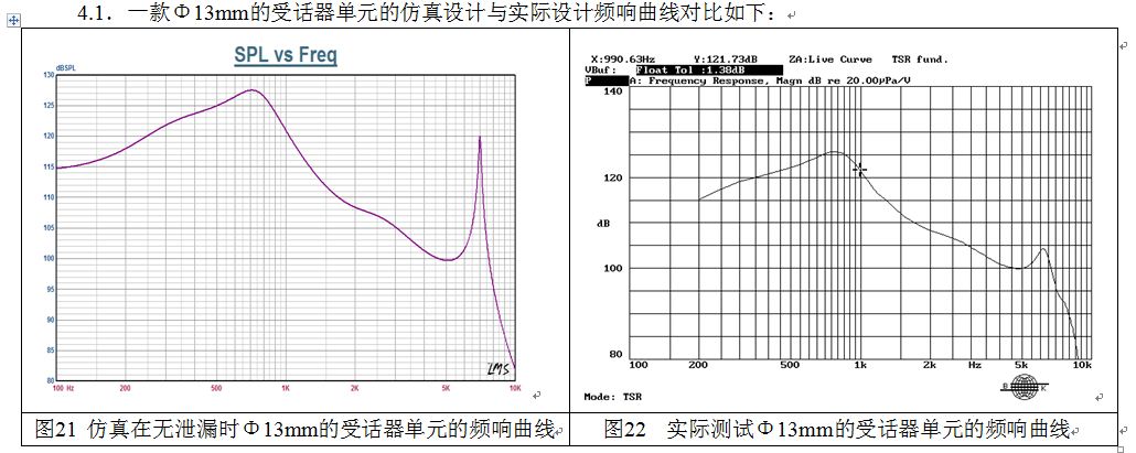

  发帖心情 Post By:2010-10-9 21:40:14 [只看该作者]
以上两组仿真与实际的对比,
