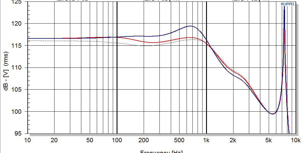

  发帖心情 Post By:2010-12-5 13:20:06 [只看该作者]
上传一张磁路开孔对频响曲线影响(仿真)的图片:
