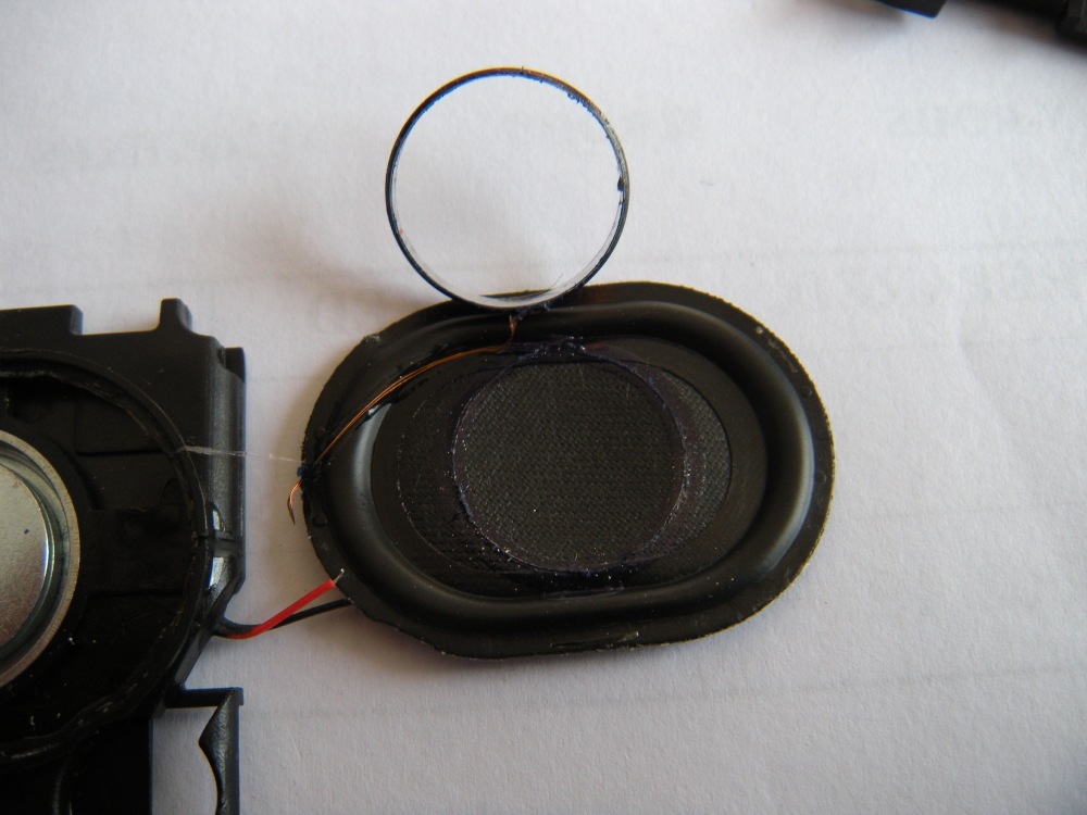

    我最近在开发一款3040的全密封腔体,功率是1.5W,音膜采用的是PU+纸,音圈采用的是铝管,这款产品的后音腔比较小,在做功率测试时(用1.5W的粉燥冲击)出现了音圈脱落现象,中心胶我用的是泰年BP-143,一般出现这种情况主要是由哪些因素造成的?

密闭温度过高,无法散热。

1、承受的功率低,产生过热
2、胶水的耐温?农度?是否适合

用KAPTON骨架的音圈可能好一点

容易做的几个方向改进
胶水
骨架
ventilation

加点磁液增加散热效果!

从图片上来看是胶水耐热不行和散热不好

音膜组合是否完全干燥后才做试验
