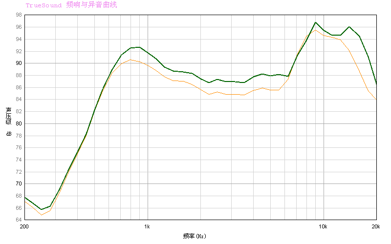

     高的曲线是客户来样曲线,低的那条是我的样品曲线,中频低很多啊.请兄弟们分析一下个种原因.是否有朋友也分析的原因是磁通量不够(磁场强度不够),导致SPL低,但我把我试样的膜片装到客户的支架硬件中(磁路系统是客户的),得到的曲线也是一样,中低频低啊,我有点奇怪了啊,按照这样的分析是软件系统的问题,请朋友们解释一下吧.
图片点击可在新窗口打开查看此主题相关图片如下:26 1 2.gif
zwd433502
加好友 发短信 三代眼
  发帖心情 Post By:2011-4-27 19:33:58 [只看该作者]
相差2DB啊.

振动质量是否一样?如音圈、膜片厚度等等?

加大ND性能看看

楼主可以再做一个实验,把客户样板的振动部分装入你的磁路系统,看测试结果如何?

是否音圈重量偏大,减轻音圈重量应该会有好转

感谢回贴,我也是想过的,但客户的软件系统不会提供给我的,我拆下来的已经接近报废(音圈),震膜可能还有用.但也试验不准了.

感谢回贴,我已经试过了,音圈原来用0.06线.现在改0.055线.应该重量减轻了.

感谢回贴,音圈质量已经减轻过了,但膜片到还没试过,不过膜片改薄的话,F0影响可能较大.有无办法.

感谢回贴,这个基本不常识了,现在磁钢价格飞涨,要控制成本.但通过实验,也不是这里的问题.

在保证功率的情况下,膜片的有效高降低试试!

测试条件及相关设置是否一样?

一样

 不妨参照客户提供的震动系统,一一解体,与自己的样品做对比。  看差异在那块。

兄弟,看一下音圈,音膜重量是否一样。看你高频的曲线音圈和音膜重量偏重。中,低频曲线差太多了,检讨一下磁隙和磁钢磁性。有没有阻抗曲线是否一样,能否上来看一下。

对比下振动质量呢?

是否可以测下两个磁路的磁通量?排除磁路可能性后,再看振动系统。
