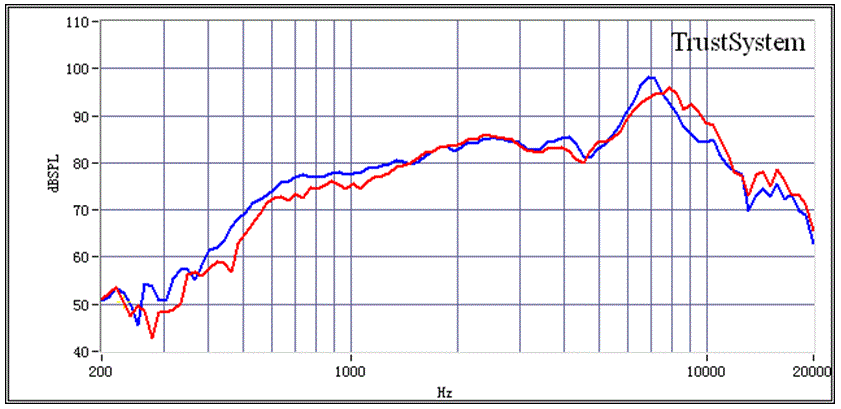

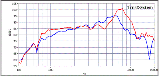

有时候声音不是大,而是发尖和干。
下图哪一个音质更好点?
[此贴子已经被作者于2012-01-14 15:47:54编辑过]
weiwei
等级:业余侠客 帖子:42 积分:606 威望:0 精华:0 注册:2009-6-3 11:48:46
  发帖心情 Post By:2012-1-16 9:00:58 [只看该作者]
fh1.gif  红色曲线低频较好,5K-10K急剧升高,建议把前音腔出音孔面积增大。
