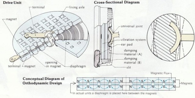

  发帖心情 Post By:2013-3-6 20:45:06 [只看该作者]
isodynamic transducer

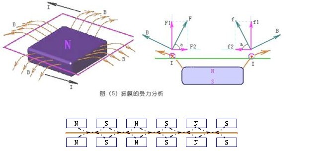

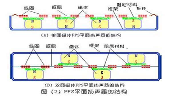

wenter
  发帖心情 Post By:2013-4-2 22:15:27 [只看该作者]
磁场 B 的方向并不是完全和振膜平行,而是有一定的夹角 a, 这样产生的力 F 和磁场方向 B 垂直,而与振膜方向也有 a 的角。根据受力公式有两边的受力大小分别为 F=BIL , f=BIL, F=f, 即两边受到电磁力的大小相等,现在把两边受到的电磁力 F 和 f 分解为与振膜垂直方向的力 F1 、 f1 和与振膜平行的力 F2 、 f2 。振膜垂直方向力的表达式分别为 F1=Fsina, f1=Fsina( 取向上为正方向 ) ;振膜水平方向的力分别为 F2=Fcosa, f2=-Fcosa( 取向右为正 ) ,所以振膜受到垂直向上的合力为 F (垂直) =F1+f1=Fsina+Fsina=2Fsina, 振膜平行方向受到的力 F (平行) =F2+f2=Fcosa+(-Fcosa)=0, 即振膜受到与其平行方向的合力为 0 ,振膜受到整体的合力只有垂直方向的力,大小为 2 Fsina 。当音圈中通过变化的音频电流时,就会产生变化的力推动振膜振动发出声音。 FPS 平面扬声器是由多个小单元构成的,多个音圈遍布在整个振膜表面上,这样推动力均匀的分布保证了在音频范围振膜受到均匀控制。

国外称为等电动耳机(EEL)现在仍有人用于耳机,价格很贵500美元一副,瞬态不及静电耳机,但优于电动耳机。缺点是效率低下,且一旦平面音圈因过载而烧毁,就彻底玩玩

非常感谢这位朋友的分享,对原理的理解豁然开朗
