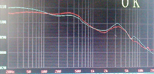

各路神仙,请帮帮小弟解决,红色为客人频响曲线,另为我公司的,想降低频4个DB,请问有什么方法

膜片弄厚一点吧!6U的换成7U,或者材料换成PEN的
errantry
  发帖心情 Post By:2013-4-25 9:15:38 [只看该作者]
调整一下泄露!很快就降下来。

降低顺性,减小阻尼。

大哥,请问能否讲详细点?如何降低顺性和阻尼?谢谢

以下是引用chenglindeng在2013-05-02 15:14:47的发言:
降低等效顺性有很多种方法,例如改变悬边的形状,膜片的厚度等;
阻尼的调整,简单的可以通过透气量方式进行调整。一般情况下(相同条件下测量阻尼材料),透气量小的阻尼大,透气量大的阻尼小。

估计改膜片厚度来提升谐频,降低低频产品灵敏度有限;改变材料为PEN,提高内阻尼,也难以达到,毕竟膜片很薄,能提升阻尼太少;
我想可能方法有:1,将该产品膜片改复合膜;2,加大防尘网阻尼(改为高声阻的防尘网)3,将产品出声孔面积减小;具体参数自己调吧;

调整前声泄露

以下是引用beam在2013-05-23 14:25:51的发言:
你这个方法是从喇叭单体上去改善,其实耳机的声学设计和音箱一样,需要系统的调整,如“电声菜鸟”所述:调整前声泄露是最快捷的方法。

  发帖心情 Post By:2013-5-31 11:06:43 [只看该作者]
 帖子都一個月了,有沒有改好啊,
透气量小的阻尼大,透气量大的阻尼小。
贊同這點,阻尼改小, 低頻會降下來,另200HZ~900HZ那段應該還會上升.
樓主看到了就把你改好的東東分享一下吧!
