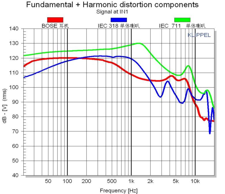

从对比结果来看,IEC711更接近耳机曲线,为什么很多工厂都使用IEC318去进测试呢?

想说明711 318 HATS的测试差异还是耳机跟喇叭的差异?

怎么看都觉得318的测试有问题,喇叭边缘没有密封吧!

HATS是711+模拟耳道+耳廓,测试为DRP。
入耳式测试用的一般是IEC711+模拟耳道,测试为DRP。
IEC318仿真耳测试的是ERP。

15mm的一般都是用318来测试吧,711是测试塞入耳道里面的入耳式耳机
