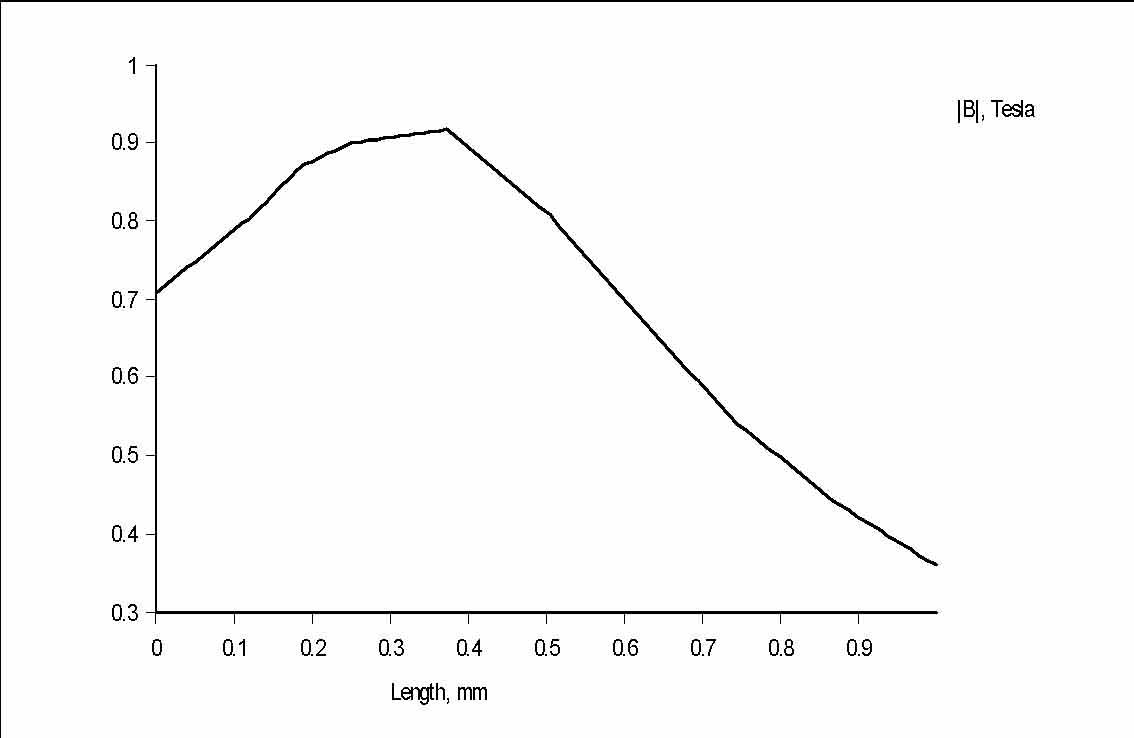

新绿
  发帖心情 Post By:2006-9-25 13:32:03 [只看该作者]
不需要KLIPEEL测量,就可以明显看出B的非线性!
从而,低频振幅稍大时就有失真.

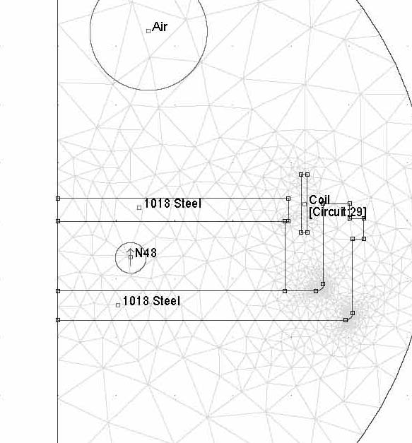

  发帖心情 Post By:2006-9-25 13:35:54 [只看该作者]
上图是代表性的一个磁路和音圈:
MG: Φ7.8*1.2 N48
VC: Φ8.3*1.0 8ohm 29n
WS: Φ7.9*0.4
赠人玫瑰,留手余香!
zenzp
等级:职业侠客 帖子:100 积分:1579 威望:0 精华:0 注册:2006-9-11 11:33:49
  发帖心情 Post By:2006-9-25 19:01:20 [只看该作者]
这个是设计好了的东西,可我还没明白是怎样才能配出来的啊
