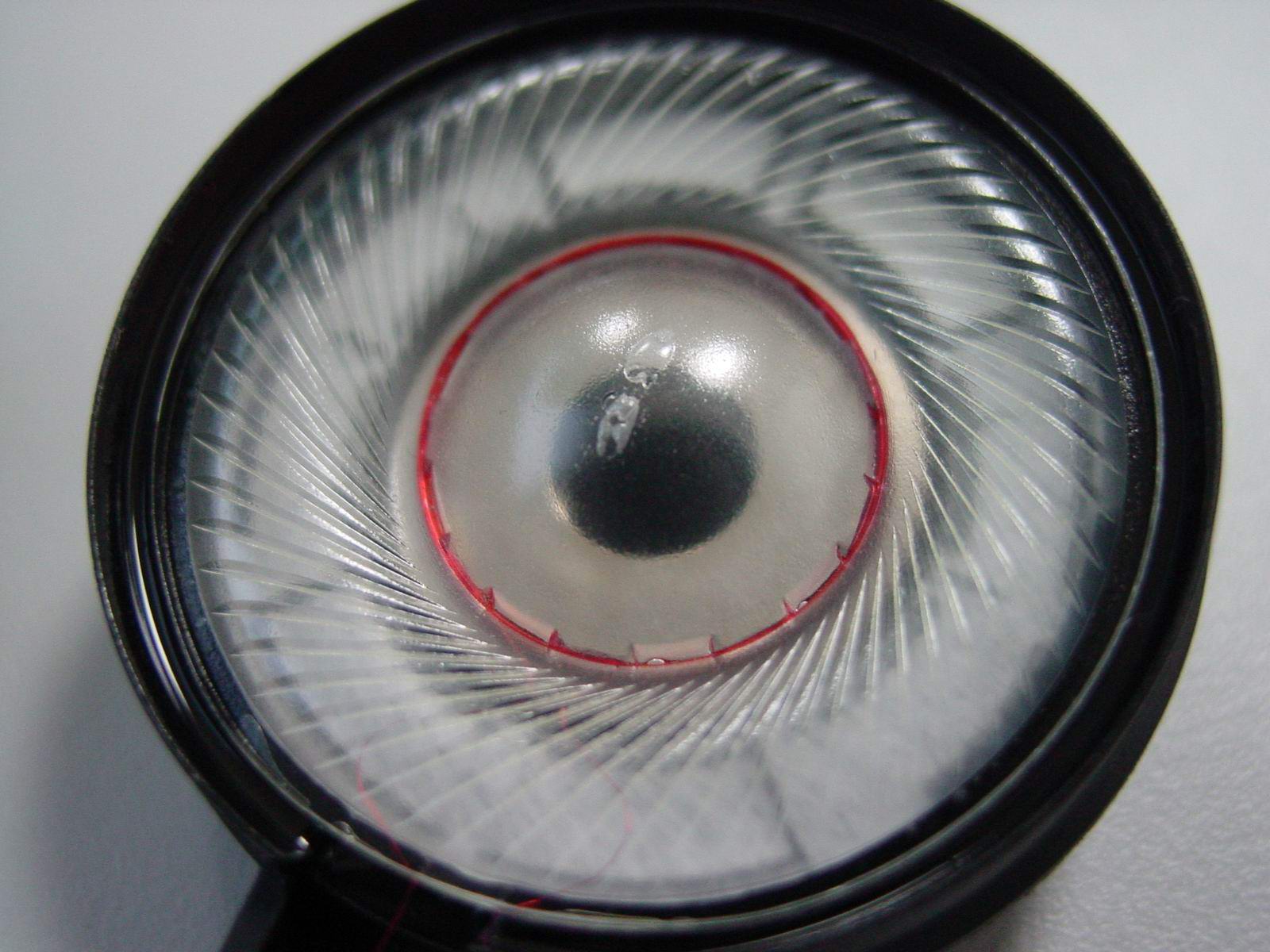

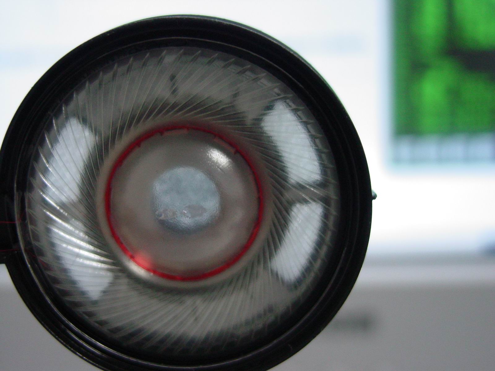

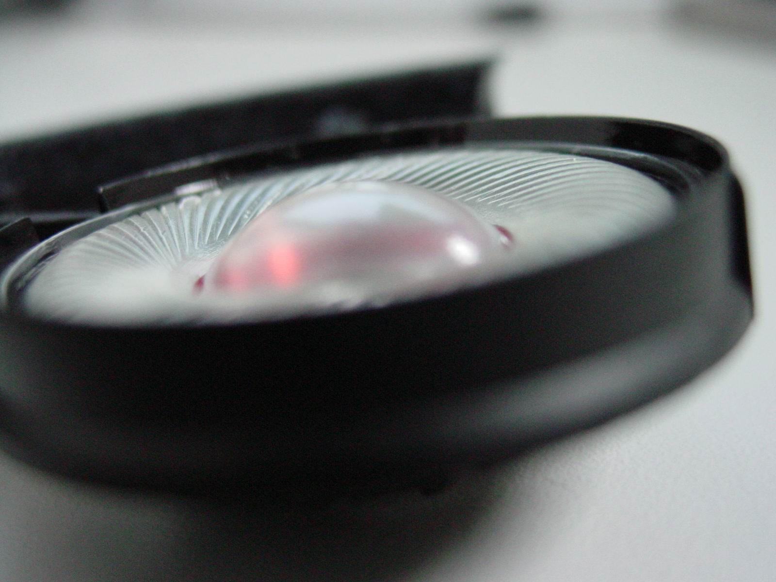

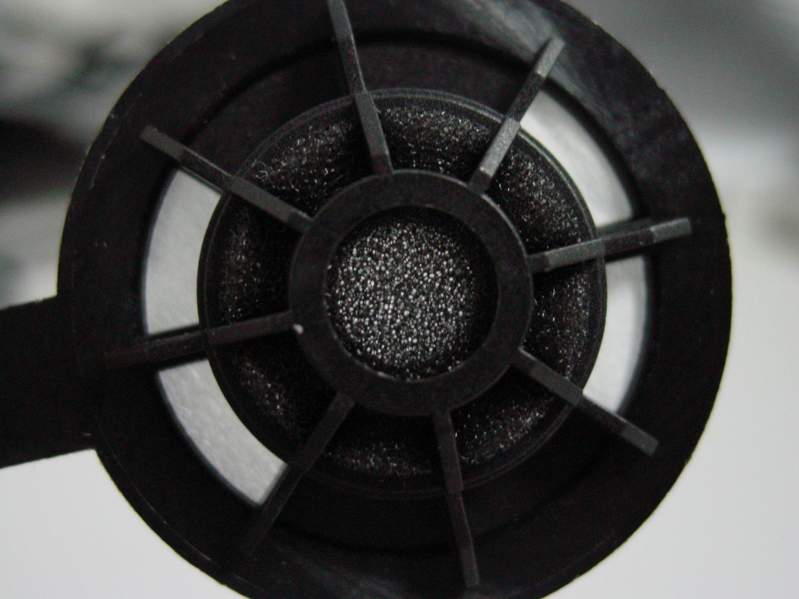

上周答应跟费兄交换HD-600喇叭的照片,这几天没上QQ。今天干脆放在这里跟大家共享。

费兄这只喇叭跟我见过的那只AKG的喇叭是同一个支架,背面一样。但膜片造型不一样。
HD-600确实是好东西,失真控制得很好。正在研究学习。
这只喇叭有以下几个地方很特别:1、音圈跟膜片接合处看不到胶水;2、膜片弧度很大,普通膜片材料这样做很容易破,难成型。到现在还没搞清这是什么材料的。有知道的兄弟不防告知,谢谢。

费兄,AKG这只喇叭的膜片很厚,很硬吧?HD-600的膜片很软。

以下是引用Eagle在2006-09-20 09:40:22的发言:
这只喇叭有以下几个地方很特别:;。到现在还没搞清这是什么材料的。有知道的兄弟不防告知,谢谢。
1、音圈跟膜片接合处看不到胶水--------到低有无胶水,还是透明胶水.
2、膜片弧度很大,普通膜片材料这样做很容易破,难成型------ 看来有出来一种新材料了.
3、失真控制得很好--------到底用了何种新发明呢.大家多想学啊.
4、膜片造型不一样-------是否申请了外观设计专利呢.要是为性能设计需要,这到是对工程师很对口的.

HD-600
好像引线出来没上胶?---什么材料为什么不会断?
中间球顶上有两个气泡?还是其它什么?--难道是有加高音片?

以下是引用db在2006-09-21 20:39:43的发言:
1. 我只能说看不到任何胶水痕迹。没敢解剖喇叭,目前无法回答你的问题。
2. HD-600出来应该有10年以上了,所以不是什么新材料,但是什么材料,一个全世界跑、自称见多识广的美国顾问也说不知道。
3. 我要是知道就不用为失真问题发愁了。
4. 我也不知道有没专利。但我看见过仿AKG造型的膜片了。

以下是引用actroxn在2006-10-30 22:03:00的发言:
HD-600
很多小喇叭的引线没上胶,这没什么奇怪的。
至于中间那两气泡,我也在想。以SENNHEISER的水平,不可能是模具出问题造成,应该是有意而为,但具体什么用没想清。也许就为让人好奇,令人望而却步而做的无用的玩意。

大家看过650的单元膜片吗?
感觉和600没什么区别,但是650的膜片球顶处可没有气泡哦,(不会是楼主...嘿嘿...)
至于胶水的问题,我估计关键还是工艺的问题,当然胶水的成分也很重要;
再就是膜片的材料,估计不是通用材料,这么大的公司,耳机出来这么长时加都没人能仿的了,显然应该是专供材料...
